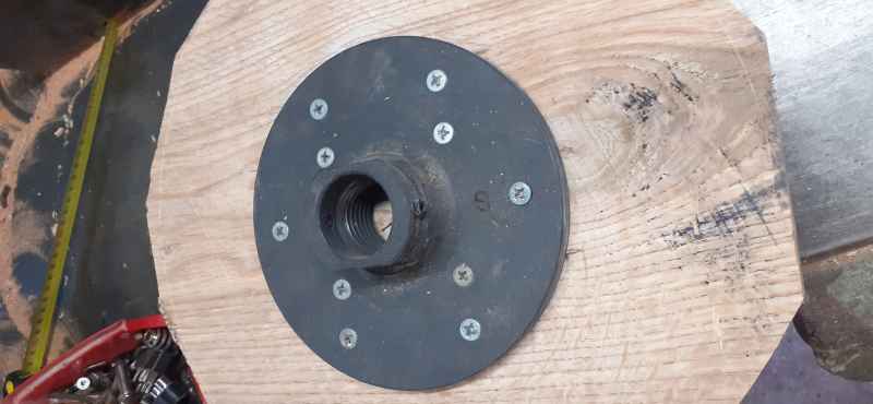

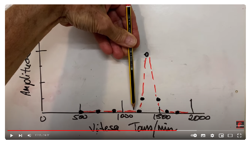

j'ai constaté aujourd’hui que les vibrations peuvent tromper. en effet avec mon gros morceau de chêne, ça vibrait beaucoup à 600 tours, mais presque plus à 1000. je pense un phénomène de résonance, un peu comme le Pont de Tacoma www.facebook.com/watch/?v=2435597083140559
coté sécurité, je pense avoir bien fait, un plateau 15 cm, 10 vis et contre-pointe.

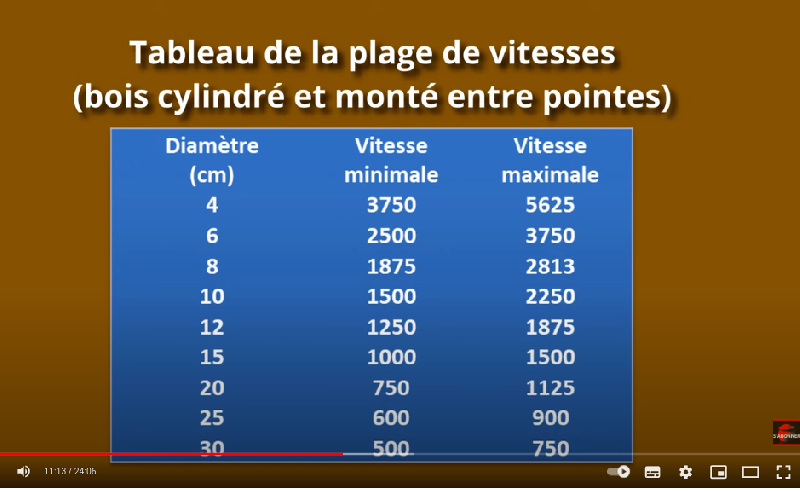

je continue mes recherches et j'ai trouvé une video de John Rander très bien faite.
effectivement, il préconise le plus vite possible, mais...... avec des limites bien expliquées
j'y ai trouvé entre autre ce que je cherchais dans mon premier message: un tableau:
aussi l'explication de la disparition des vibrations en "sur-vitesse"
bonne journée
Hervé
