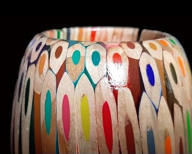

Il y a des tourneurs sur bois qui tournent des crayons de couleurs et je trouve cela joli , et pour le plaisir des yeux et de celui de les tourner je voudrais essayer , mais seulement les vidéos ne sont pas françaises , donc le P'tit loup ne comprends rien , quel produit peuvent ils mettre comme colle ou autres afin que les crayons de couleurs se maintiennent bien , et en plus c'est transparent ....
MERCI si vous pouvez me renseigner....
( cette question a déjà été posé mais je ne la retrouve point ...)
Bon travail avec le bois....
P'tit loup

L'idéal pour ce que tu montres en photo c'est de les couler dans de la résine époxy transparente.
Ici tu as un exemple sans blabla mais explicite .
Nicolas les coupe comme tu le verras, tu peux très bien faire de même en les laissant entier, mais le résultat n'est pas très "expressif" à mon gout.
Bon dimanche.
Jluc.

Pout économiser la résine faire une ébauche à la forme de l'intérieur de la pièce, mettre la résine et les crayons autour et faire sa pièce en enlevant l'ébauche au creusage

Je dis " pas expressif " lorsque les crayons forme une botte.
Les couper en diverses tailles et mise en place "anarchique" donne un bien plus beau visuel à mon gout :)
Les résines : oublies les GSB, regardes plutôt chez Epodex France ou ResinPro.
Oublies aussi tout ce qui est Made in Asia :whistle:
Cordialement.
