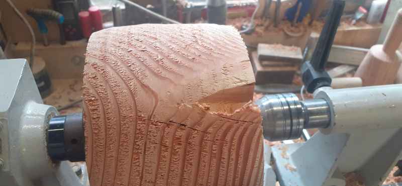

voila, j'ai fait mon expérience avec le Douglas, étant ancien charpentier, j'en ai en stock.
alors, le Douglas, c'est super pour les charpentes, mais pas pour le tournage des débutants!!!
mon essai de cet après-midi, d'ou ma deception et mon abandon.....

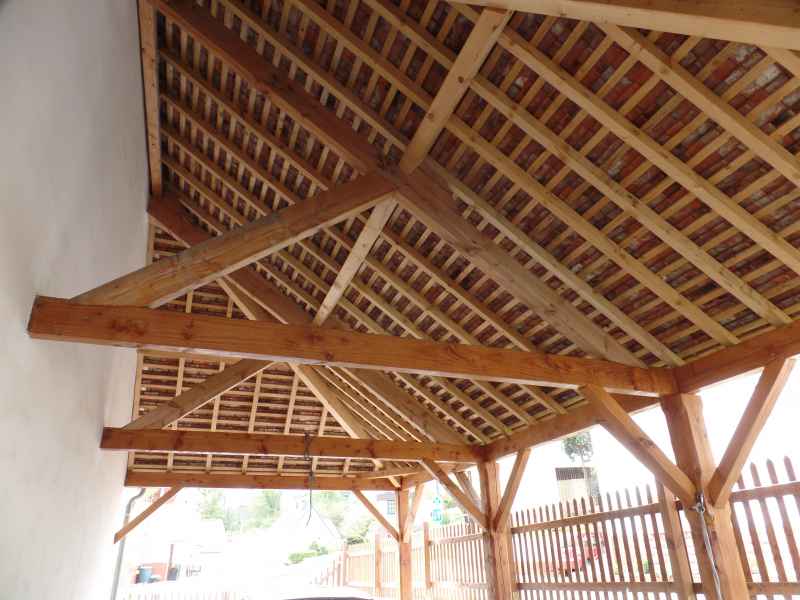

un de mes anciens chantiers, la ou le Douglas a toute sa place.....

Tourné avec quelle gouge ? Il se tourne plutôt bien le douglas. J'ai du mal à comprendre.
N'auriez-vous pas utilisé une gouge à dégrossir ?? Si oui je comprends l'état du bois, ici utilisez une gouge à profiler ou encore une gouge à creuser..

Comme Roland, le résineux ce n'est pas toujours facile à tourner , mais on doit pouvoir faire mieux ,
Bonne continuation , perso au début j ai fait bien pire, entre les arrachages et les virgules....

bien vu, j'ai fait avec la gouge à dégrossir, pourtant bien affûtée....

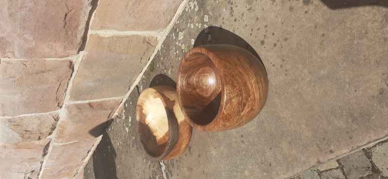

j'ai fait la même chose avec du noyer, et la, tout bon, ça fait des beaux copeaux, et le résultat est
satisfaisant, pas besoin de trop poncer.
j'ai encore beaucoup de choses à apprendre, tourneur est un vrai métier.

La gouge à dégrossir ne s'utilise que sur le côté écorce du bois, donc sur le flanc du tronc. Ailleurs elle arrache.
Prenez plutôt une gouge à creuser pour faire l'extérieur de vos bols..

La gouge à dégrossir et faite pour dégrossir , donc forcément le fini n'est pas top ,
comme Roland te le conseille , dégrossit en premier puis prends une gouge à creuser .
Et à la fin un ponçage léger suffit (parce que poncer c'est chiant).
Un petit conseil évite les nœuds, il a bien pété sur ta pièce

Bonjour , l'utilisation de la gouge à dégrossir est )à proscrire en bois de travers ; une gouge à dégrossir affûtée correctement et utilisée en talonnant et en donnant un angle de glisse permet d'obtenir un bon état de surface en bois de fil.

pour tout dire, j'avais appris à faire les stylos avec la gouge à dégrossir, avec un résultat parfait, poncer avec du 220, mais effectivement dans le bon sens du bois.
alors, dans ma petite tête d'ignorant, la même pour les boîtes, bols....
alors svp, indiquez-moi quelle gouge à creuser ou à bol à acheter et ou?
mes premiers achats sont décevants, 8 pièces pour 79 €
www.amazon.de/gp/product/B008CKKWQM/ref=...05_s00?ie=UTF8&psc=1
je conseille pas, acier H.S.S. chinois, tiens pas la coupe.

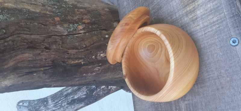

ps: aujourd'hui, une petite boite en cerisier tout simple

8 outils pour 79 euros !!
une bonne gouge à profiler vaut 50 euros , j'ai dit une BONNE gouge ,
et la différence on l'a voit en tournant ...
Ne t'inquiète pas je me suis fait avoir aussi au début ...
Regarde les vidéos sur you tube , regarde avec les outils qu'ils utilisent
sans être des PRO ....
L'avantage avec ces outils à 79 euros , nous apprenons à affûter , sommes
plus souvent au touret à meuler que sur le tour ....
