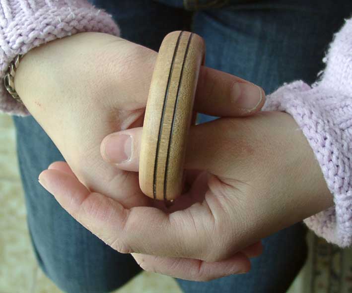

perçage cylindre 19 Oct 2022 21:33 #148738
  • Messages : 9964
  • Remerciements reçus 131
Bonsoir Martine
j'ai retrouvé une photo de l'époque ou je présentais le tourne pouce dans mes expos.
