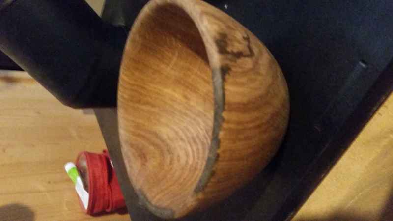

Le chêne je m'en inquiétais pas tant pour le côté ignigène qu'altération de celui-ci En effet ce bol que j'avais simplement huiler à l'huile alimentaire (d'olive, j'ai sût après que c'était pas la meilleur), après une première utilisation je l'ai lavé, l'eau sortait du bol un peu plus foncé... bon peut être que l'huile de surface s’échappait. Mais surtout, je l'ai laissé séché à l’envers sur le bord de l'évier certainement un peu humide et il à noircie sur la tranche (remonté tannique je présume)
Depuis j'ai laissé immergé dans l'eau la partie haute de ce bol (qui avait eu des remontés tannique) à l'envers dans une assiette. Le noir du tanin c'est estompé alors que je m'étais dis qu'au pire j'allais provoquer la sortie du tanin et que ça allait faire un liserai noir pas si vilain en haut du bol :-/ bon j'avance, j'apprends... :-)
