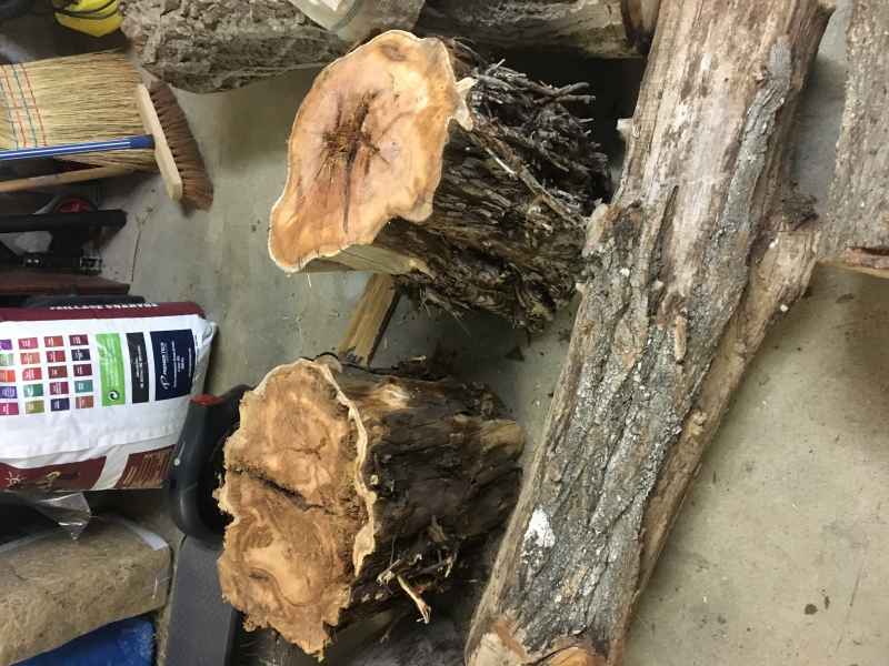

Bonjour, j'ai eu 2 billes de noyer coupées il y a un mois. Je voudrais savoir quelle serait le meilleur moyen pour le faire secher voire de le couper pour accelerer le processus de sechage. Local ventilé, etc... Ainsi que pour l'if.
Merci de votre réponse

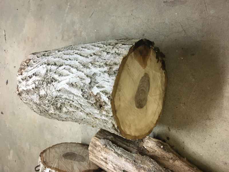

Le noyer fait 1m sur 0,50m de diametre

À l'abri du vent , du soleil , de la pluie , mais aéré....
De la patience ....

il faut fermer les bouts. C'est à dire enduire les extrémités avec : de la colle blanche, de la paraffine ou autre produit qui va sceller le bois debout.
Peut-être refendre le noyer en 2 pour éviter autant que possible les fentes.
L'if est très beau et ferait de jolies pièces en bois debout en gardant les bords naturels.
Stocké debout.
François.
