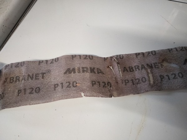

je n'ai jamais utilisé cet abrasif , l'utilisez-vous ?
donne t-il de bons ponçages ?
vous l'achetez chez les fournisseurs de tournage sur bois par exemple ?
MERCI
P'tit loup

j'ai essayé ce type d'abrasif.
efficace, sans plus...
on le trouve sans problème chez les fournisseurs de matériel pour tourneurs sur bois.
on le trouve même chez "Leroy M....."
beaucoup trop cher comparé à la toile abrasive "classique" et pas plus résistant à l'usage.
mais peut-être d'autres auront-ils un avis différent...?
" questions abrasives " 09 Sep 2022 15:48 #148630
Même avis que Albert,le seul moment ou ça peut être intéressant c'est
sur certaines pièces fragiles car cet abrasif laisse passer la sciure et évite les rayures
voila j'en ai et je l'utilise rarement .

Un de plus , je ne suis pas convaicu par ce type d'abrasif .Je sui s retourné à la toile abrasive classique .

Bonjour, je n'utilise jamais de toile abrasive sur aucun de mes tours, qu'ils soient à métaux, ou a bois, en tout cas en la tenant à la main, si la toile est prise par le tour, et s'enroule autour d'un doigt, les blessures peuvent être très sérieuses. Cet accident était arrivé à mon grand-pêre ou le pouce a été totalement pelé de sa chair, en mettant l'os et les tendons à nu. Je vous passe les détails comment on lui a réparé la chose, bref, je n'utilise que du papier abrasif, qui a la bonne idée de se déchirer avant de me déchirer.
Cordialement.
Martin

Ce qui est surtout dangereux c'est de poncer avec l'éventail à proximité de la pièce , par principe enlever l'éventail avant de poncer

Merci pour vos réponses , quelque soit l'endroit où vous habitez , je m'aperçois que ce bout de toile abrasive n'est pas exceptionnel , mais je vais l'essayer et je vous donnerai mon idée , merci aussi pour vos conseils de sécurité nous en avons tous besoin , mais le papier abrasif n'est pas aussi solide que l'abrasif toile....
Alain tu as trouvé un bon magasin pour en avoir , donc même les professionnels l'utilisent...
Et mettons une aspiration pour la poussière lorsque nous ponçons...

une petite précision , il y a longtemps on m'a appris que l'on ponçait en dessous de la pièce avec une lumière au dessus .Cette façon de faire oblige à dégager l'éventail et la lumière au dessus permet de voir le résultat .On évite de se faire coiner les doigts....

J'ai découvert l'abranet il y a plus de 20 ans En tournage je n'utilise que cet abrasif je n'ai
jamais trouvé l'équivalant en durée d'efficacité que cet abrasif.Il y a la gamme complete de grains

Bonjour , mercredi lors d'une réunion tournage j'ai fait essayer des abrasifs Mirka (idem abranet) aux tourneurs présents , je n'ai eu que des retours positifs.
Merci à Roland qui nous en avait laissé quelques exemplaires pour essais.
