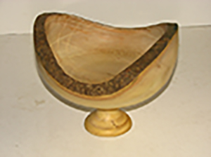

Tout dépend de ce que tu veux comme décor à ta piece par exemple cette coupe en buis

Gégé écrit:
Bonsoir Gégé,
Pour mes débuts je vais faire dans la simplicité afin de maitriser un peu mon sujet ;) Merci de partager un bonheur visuel :)
