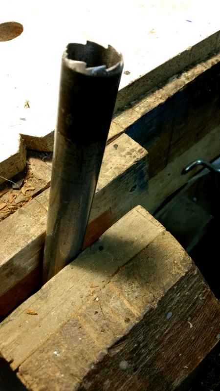

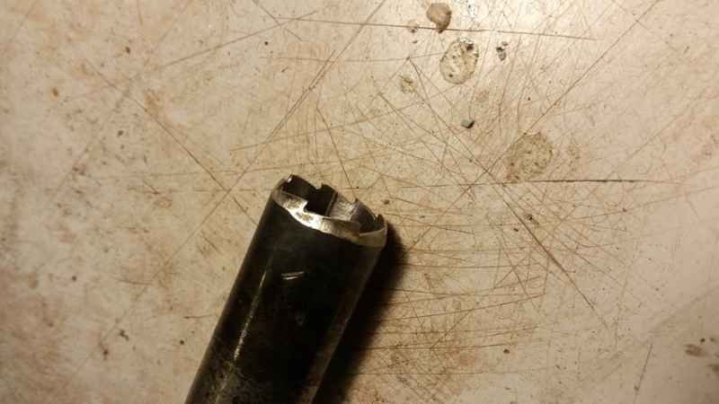

il faut simplement cylindrer un rondin au diamètre intérieur du tube ,prendre appui sur le porte outil ,tour en marche lente
, tourner de droite à gauche sur lui même et pivoter de Dte à G ,en l'appuyant bien sur le rondin à fin que les dents attaquent le bois ,la boulet tombera dans le tube

Bonjour Alain
très astucieux cet outillage
mais je ne vois pas comment placer le bois
outil pour usiner des billes rapidement 06 Aoû 2020 11:41 #144748
Salut Roger, tout simplement entre pointes ou prise mandrin ..........
