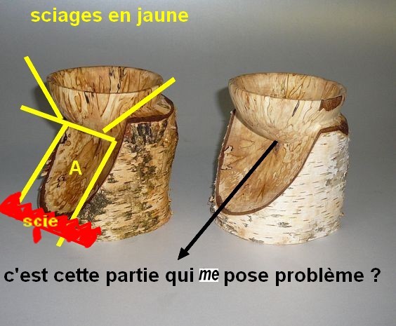

Eh oui , je ne trouve pas l'astuce , pour tourner ce fond de bol extérieur !!!
je demande de l'aide …. si vous voulez bien !

salut p'tit loup
si ce n'est toi qui a préparé cette pièce, je pense que "la découpe 1" n'est pas une découpe faite à la scie mais plutôt tournée en bois de travers et en final tournée en bois de bout.
sur ton rondin, tu prépares ta sphère en bois de travers, ensuite tu coupes ce rondin en 2 et tu finis ta coupe en bois debout

Photo prise sur pinterest...
Le plan incliné est bien droit , ce n'est pas arrondi , je ne pense
pas que ce soit tourné mais pourquoi pas !

..Trouve pas l'astuce !!... 23 Mai 2020 11:34 #144247
Bonjour à tous,
Nigloo , je l'ai bien essayé mais ce n'est ^pas le résultat recherché ; peut-être ce n'est pas exactement ce que tu veux dire ?
..Trouve pas l'astuce !!... 23 Mai 2020 13:11 #144249

Bonjour Alain , je pense que tu n'as pas tout lu et notamment ceci "sur ton rondin, tu prépares ta sphère en bois de travers, ensuite tu coupes ce rondin en 2 et tu finis ta coupe en bois debout " il faut donc que l'axe de tournage en bois de travers se trouve dans l'axe de la sphère , c'est personnellement ce que j'ai compris.

Oui mais sur le cul du bol , y a un rebord sur le tronc , donc je ne vois pas le tournage comment il pourrait se faire !
Un casse tête ...

Non je ne vois pas comment faire une sphère complète en bois de travers ? en bout du rondin , au centre ?

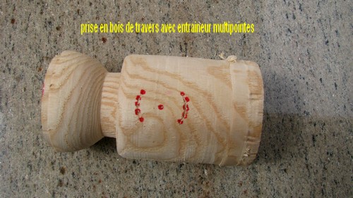

Bonsoir , voici mes essais

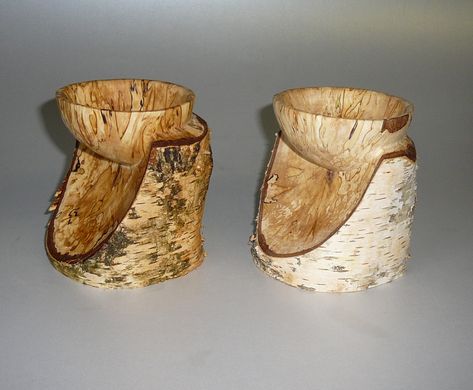

Pièce terminée :

après mise au rond et préparation des prises de mandrins , tournage en bois de travers entre-pointes

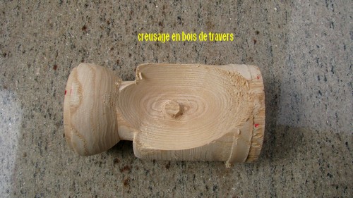

Après avoir couper la pièce au milieu prise dans le mandrin

tournage extérieur du bol et creusage

voilà , j'ai suivi ce que préconisait Nigloo.
..Trouve pas l'astuce !!... 23 Mai 2020 20:28 #144267
Merci Jeannot, là au moins je comprends mieux :lol: ,il y a 15 ans j'aurais certainement trouvé , mais maintenant à .................... :oops: :oops:
Merci à Nigloo pour l'astuce
