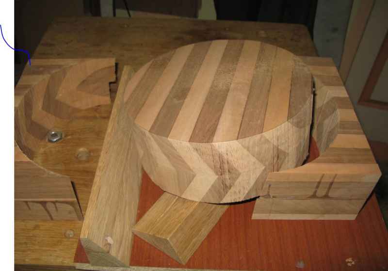

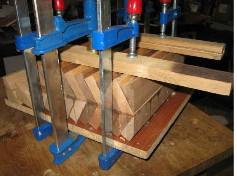

J'ai utilisé la première méthode qui me semblait plus facile à mettre en oeuvre. Il faut impérativement faire un essai de serrage sans colle pour bien appréhender l'utilisation des serre-joints. Après, ne pas oublier qu"avec la colle, ça va glisser . J'ai mis une butée d'angle en bout d'une planche, j'ai empiler les planches encollées en appui dessus et j'ai serré contre la planche et dans l'axe de la butée. Dernier truc, prendre de la colle lente sinon tu peux te faire de grosses frayeurs.

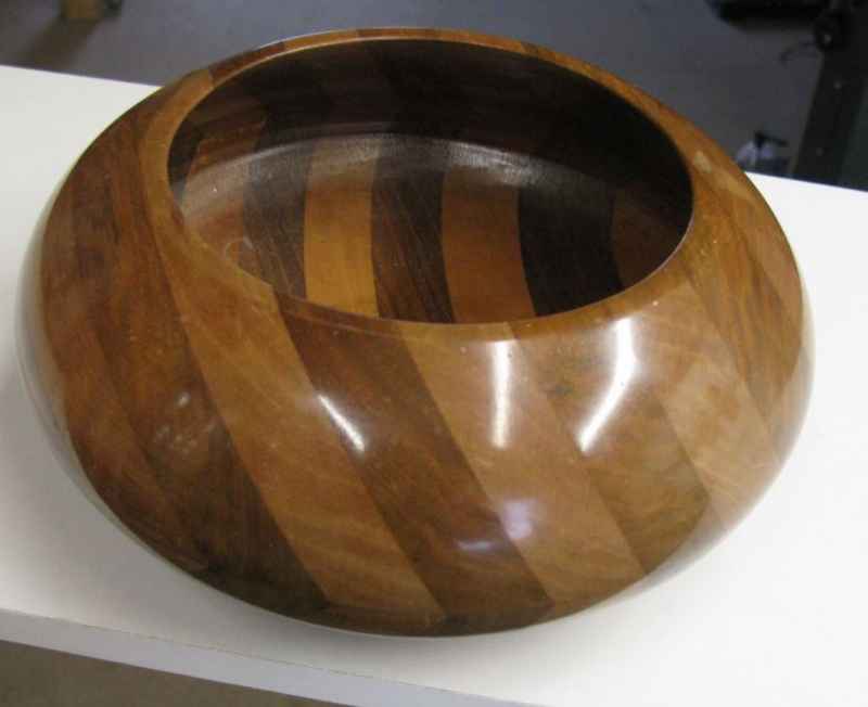

Pour répondre à ta question, je ne l'ai pas fait. J'ai collé mes 2 bloques de planchettes puis je les ai raboté, juste la face à coller. Les 2 éléments ont été collés puis l'ensemble est raboté puis coupé au ruban avant tournage.
Attention d'évaluer l'évolution des couleurs de ton objet dans le temps afin de maintenir un contraste entre les planchettes.

Joli, bravo !!!

très jolie
