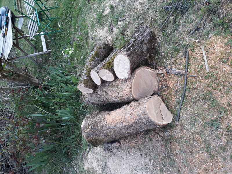

ci joint la photo de la bille de catalpa découpée que j'ai récupéré
les 2 gros troncs seront débités en planche avec une gruminette et les petits morceaux seront tournés quand ils seront secs
et comme dit le proverbe du moment "Le VIRUS PASSE, LE TOUR A BOIS…"

Pense à laisser des demi troncs pour le tournage
Pour qu'il ne se fende pas il faut enlever le coeur et enduire les extrémités de peinture ou cire de bougie afin de ralentir le séchage par les extrémités et réduire les fentes
J'ai fait ça dans un tronc de platane et je n'ai rien perdu

Ce qui est agréable avec un bois relativement tendre, et vert en plus, c'est la "facilité" relative en bois de bout... et ces magnifiques rubans qui jaillissent de la gouge!
