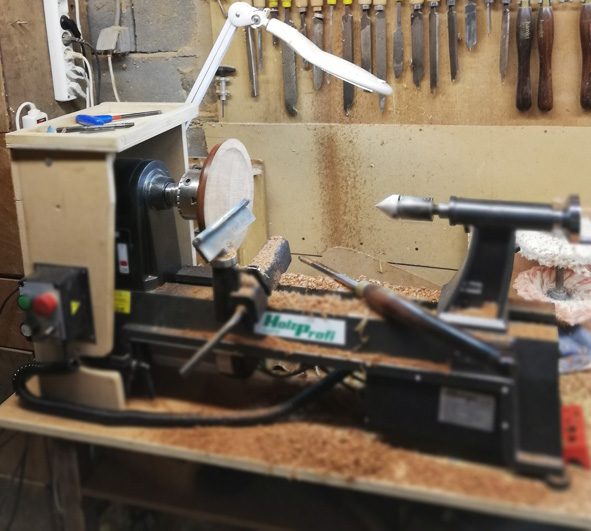

un établi pliant, très bonne idée, vite plié et rangé , ; le mien les deux planches du dessus ne sont pas l'une contre l'autre, il y a un espace, dessous on peut y glisser un tiroir ce qui permet aux copeaux d'y tomber ,ou y placer les gouges ...,
Ci-dessous le mini tour de notre association , le l'ai lesté avec un parpaing piscine (plein) dessus ce dernier un caisson pour récupérer les copeaux ...

Alain , sur établi pliant comme tu nous montres en photo , ça ne vibre pas ? J'avais pensé à cette idée ... et ça doit être à bonne hauteur...

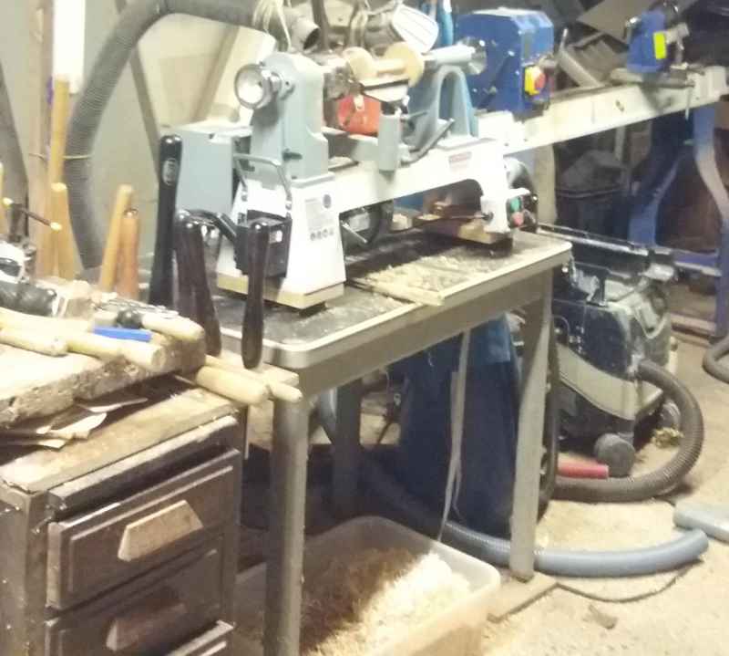

voila une photo de la petite table que j'utilise 10 euros dans un magasin style Emaus

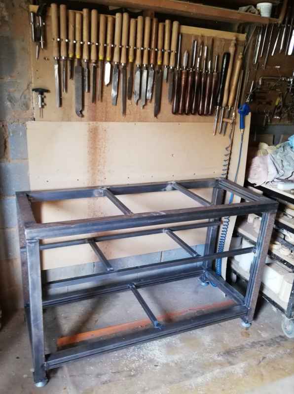

voici l'ossature mon établi pour mon nouveau mini tour.
en tube de 50 mm très stable et traverse en tube de 25 soudé
aucune vibration et les pieds sont réglables pour le mettre de niveau
il est habillé avec un CP de 19mm

Bien vu Tessa , tu as rajouté un réhausseur au niveau du piétement sous ton tour ...l'idée est bonne

non c'est une mise à niveau , car le sol était en pente, depuis il est à plat
