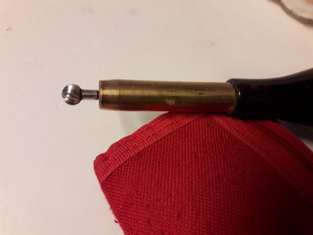

Et voici l'outil à texturer que je possède…

tu le fais tout simplement tourné en appuyant bien , pareil mais en tirant ou en poussant horizontalement ,suivant l'angle donné tu auras plusieurs dessins
après plusieurs recherches , enfin j'ai trouvé la vidéo
