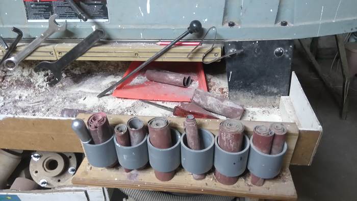

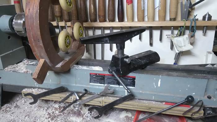

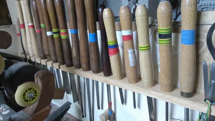

Si cela peut donner des idées voila les photos de mes rangements:
En face les outils rangés dans un tasseau percé et facilement repérables avec des scotchs de couleur pour les retrouver plus facilement dans les copeaux (et ne pas les confondre avec les fraises des bois …!)
Le tout est fixé sur un grand panneau qui évite aussi les projections de copeaux et permet un meilleur contraste.
Juste devant une rampe magnétique pour les outils de serrage du mandrin et du support outils
Et encore un peu devant un classement bien théorique des papiers à poncer
Bine cordialement

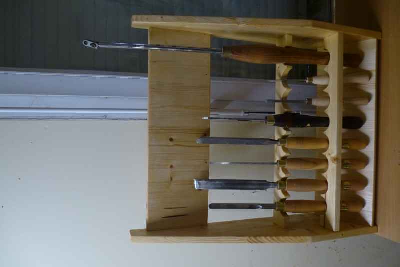

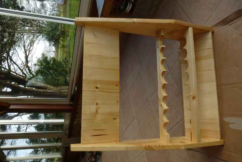

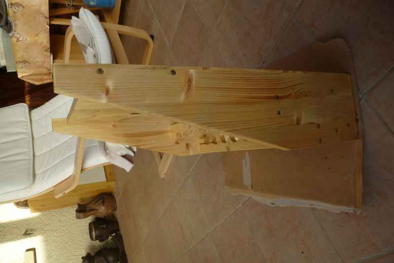

j'ai revu ma copie et opté pour une autre possibilite
quelques images de la solution adoptée realisée en sapin poncée au grain 180 et verni Tonkinois
elle est encore en train de sechée

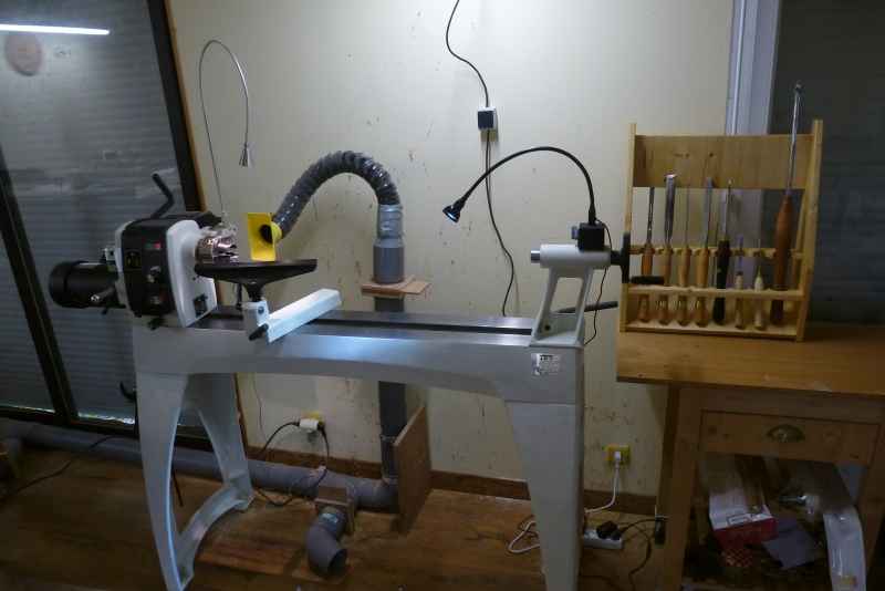

mon petit coin tournage avec mon support à gouges garnie de ses outils

Rangement GOuges tournage 18 Déc 2018 18:44 #140675
il est beau il est beau le ........el.;torno
quelle est la arque de ce beau tour tout neuf ? super aspiration ...
Rangement GOuges tournage 18 Déc 2018 19:28 #140676
  • Unregistred
  • Portrait de Unregistred
  • Messages : 12
merci ;)
Rangement GOuges tournage 18 Déc 2018 19:34 #140677
  • Unregistred
  • Messages : 12
alain34 écrit:
Merci :oops: , c'est un Jet 1640 mais il n'est plus tout neuf , disons qu'il vieillit bien pour l'instant :P
