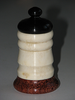

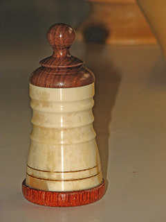

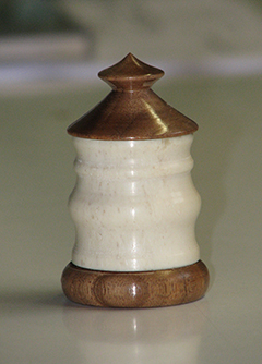

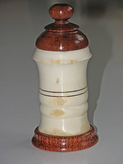

renseignement 23 Nov 2018 09:48 #140506
avec de l'os du fémur de boeuf on peut tourner de jolies petites boites à dents avec un fond et couvercle en ébène ou wengé
renseignement 23 Nov 2018 10:08 #140507
  • Gégé
  • Portrait de Gégé
  • Messages : 1653
Tirés d'os de pot aufeu !!!
renseignement 23 Nov 2018 11:38 #140508
  • Messages : 1130
Belle réalisation ,le prochain pot au feu je tente le coup ..Bon tournage merci pour l idée
renseignement 23 Nov 2018 11:56 #140511
  • kastyvar
  • Portrait de kastyvar
  • Messages : 820
  • Remerciements reçus 73
Très belle boîte, bravo :)
