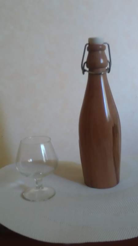

J'ai actuellement réalisé une bouteille en quetschier et je souhaite la remplir avec justement de l'eau de vie de quetsches pour l'offrir .
Ma question est :
dois je la remplir directement avec de l'eau de vie et la laisser imprégner le bois ou bien
dois je rendre l'intérieur étanche ( ou presque ) en y mettant du bouche pores suivi de vernis et vitrificateur?
Ou bien y a t il une autre méthode pour arriver à une bonne étanchéité?
Merci pour vos précieux avis
Bien cordialement

Bonsoir mon Père :lol: , moi je la remplirai d'eau de vie ordinaire en faisant le plein pendant de temps en temps . Le jour où tu n'en rajoutes pratiquement plus, , elle devrait être prête à recevoir une bonne eau de vie ..

Comme Alain je là remplirais d'eau de vie ordinaire mais surtout je ne mettrais pas de bouche pore ou autres "substances chimiques" qui empoisonnent déjà la planète.
Bien cordialement

Merci de nous présenter ta bouteille ,elle est bien réussie ,dans la forme et dans la finition
De l'alcool dans du bois ...tu risques des surprises d'étanchéité et de goût...
A la bonne vôtre

Dans ma région pour conserver la" goutte" comme l'on dit ( calvados) rien de telle que l'acacia.
C'est un bois qui en absorbe le moins.
Mon père en faisait pour la conserver et surtout lui donner une couleur jaunâtre.
Ta bouteille est en quel bois?
Il existe un vernis PU alimentaire
Daniel G.

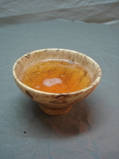

Voilà une " bollée" faite avec

Pour étanchéité , bien sûr que l'on conserve de l'alcool dans des tonneaux en bois (c'est même la caractéristique de certains d'entre eux) mais tu as un échange de gout entre le bois et l'alcool (d'où le choix des bois de tonneau) et la part des anges (alcool perdu pendant l'élaboration).
Je ne suis pas un spécialiste de l'alcool et j'apprends que l'on conserve le calva dans de l’acacia, en Lorraine la mirabelle passe d'abord en bonbonne de verre puis en bouteille de verre(sauf dans l'industrie où le premier passage se fait en cuve inox).
Bien content d'avoir appris un truc , bonne dégustation.

Attention à l'étanchéité. Un fut est fait de douelles débitées uniquement sur plein quartier, elles sont même généralement fendues pour être bien dans le fil.) la bouteille elle tournée a du fil coupé donc le liquide va suivre les fibres et s'évacuer par les parois..

Voilà un argument de poids ,pour départager les avis ,je proposerai de tourner un simple gobelet ,de le remplir ( d'alcool pas de bonne gnôle.)et de voir ce qui se passe.

un essai avec de l'eau du robinet donnerait déjà une petite idée.
