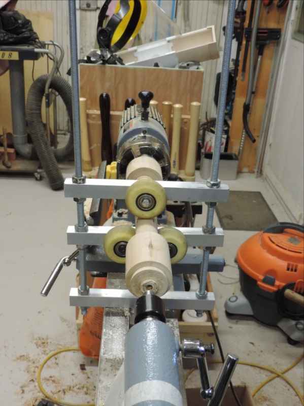

Après midi nous avons percé un moule à gâteau à la broche de 40 cm de long en deux fois mais aidé d'une lunette placé au bout de la pièce côté poupée mobile avec une mèche de 30 cm en vitesse lente, nous sommes tombés pile poil sans déviation, le bois était du platane ..
en pièce jointe la lunette de maintien
Forage 15 Mar 2018 20:14 #138607
  • Messages : 1130
Chapeau bas face à une telle précision .La lunette est une bonne idée pour stabiliser la pièce , je note
