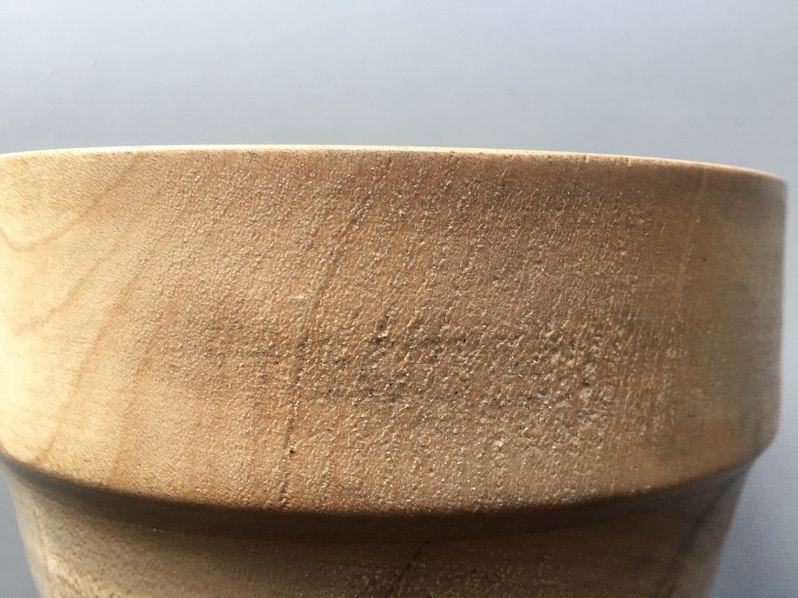

Débutant de quelques semaines, je viens de tourner un bol en érable, 2 plateaux collés.
Je ne suis pas heureux de la finition.
Les parties a contre fil sont rugueuses, malgré un ponçage jusque 400 et finition Shellawax 3 couches.
Les gouges employées sortent de l’affûtage.
Quelles sont les astuces utilisées par les chevronnés?
Je suis disposé à le reprendre sur le tour via un plateau de reprise.
Grand merci pour vos réponses.

Je pense qu'il y a une solution pour reprendre tout ça.
1 - La dernière passe à la gouge doit fire des copeaux transparents tellement ils sont fins. Si la gouge laisse des traces je donne parfois un petit coup de grattoir que je viens d'affuter en laissant le morfil.
2 - s'il reste un zone incorrigible à la gouge il faut poncer à la ponceuse orbitale ; tour à l'arrêt dans le sens du fil du bois.
3 - ponçage toujours à la ponceuse orbitale mais tour en marche à faible vitesse; (grain 180)
4 - ponçage traditionnel à faible vitesse grain 240 puis 320 puis 400.
Si on distingue encore des traces à ce moment la il faut recommencer au numéro 1.
Bon courage car il y a des bois qui sont récalcitrants.

J'ai adopté la méthode de GJA71 et j'ai nettement amélioré la finition de mon travail.
Merci à lui.
J'adopte cette méthode à mes autres réalisation avec bonheur.
