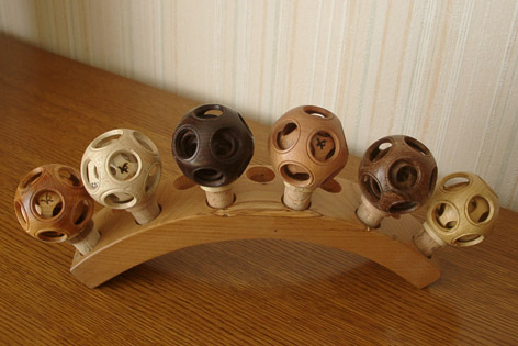

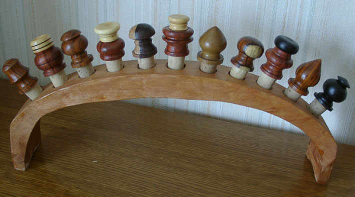

bonsoir Ludovic
pour moi j’achète des bouchons en véritable liège chez mon caviste.
en choisissant la meilleur forme puis je perce sans déboucher au diamètre du tourillon
qui va être inséré et collé.
certes le bon liège n'est pas donné car on a des difficulté à en trouver.
je n'ai jamais eu de retour sur cette façon de faire

Re:Bouchons 24 Fév 2018 18:09 #138211
  • Messages : 1130
Bonsoir Roger
En effet belle présentation et une grande variété de modèles. Juste un conseil que tu pourrais me donner :comment fais tu pour percer proprement du liège ?
Merci et bonne continuation
Re:Bouchons 25 Fév 2018 14:37 #138220
didier54 écrit:
Bonsoir Roger
Bonjour Didier
pour le perçage du bouchon, faire une empreinte pouvant être serré dans ton mandrin(épaisseur 25 mm)
et au centre tu perces plus petit que le petit diamètre du bouchon et tu finis à la gouge forme conique (débouchante) en fonction des bouchons que tu trouveras (en général conique).Tu coinces ton bouchon et tu perces avec un foret (métaux) bien affûté en tournant assez vite et en avançant doucement (au diamètre du tourillon qui sera insérer dans le trou borgne).
