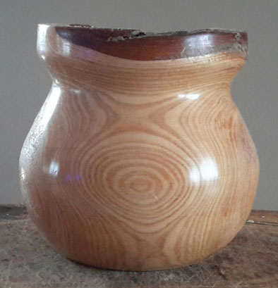

En bois de bout le thuya ressemble à ça , veinage marqué , odorant , tendre

Non, tu peux faire les deux ,de fil ou de bout , mais en bout le rendu est meilleur .Essaie deux pommes ou deux poires une en bout et l'autre de fil ça te donnera une bonne idée de la façon dont le bois se travaille et ce qu'il peut donner.
Bon essai
