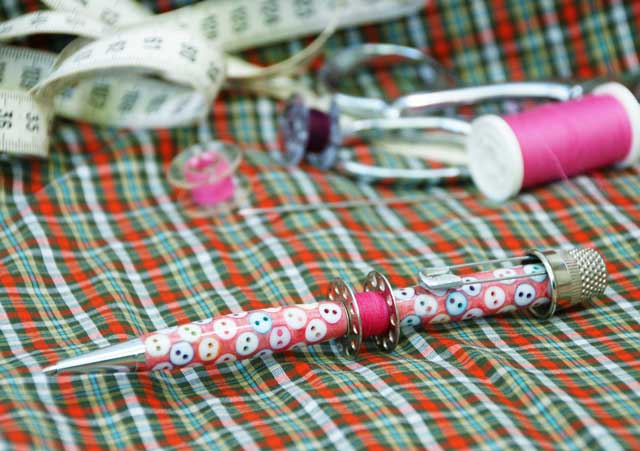

Bonjour, je souhaite réaliser des carrelets en époxy pour y inclure de la fibre d'alpaga et tourner des stylos un peu comme ici :
Le truc c'est que je n'ai jamais touché à l'époxy, du coup je ne sais pas quelle sorte prendre. Il y a plein de références. Donc j'attends vos suggestions et pourquoi pas le lien vers un fournisseur. Je vous remercie par avance de votre aide.

j'avais fabriqué un carrelet en époxy en coulant de la résine dans un moule fait maison, déjà équipé du tube en laiton et des petits boutons de couturière.
Pour avoir tourné différents stylos en résine (voir sur le site Couleurs Bois) je dirai qu'il faut y aller doucement pour éviter l'échauffement de la pièce qui peut ainsi se déformer...
