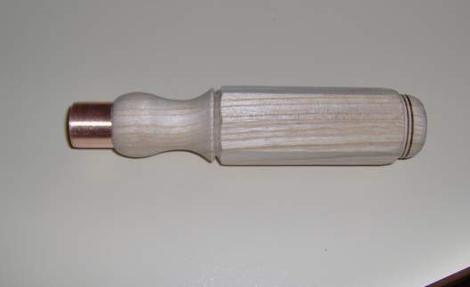

tournage manche londonien octogonal 08 Jui 2016 16:53 #128154
  • mammouth
  • Portrait de mammouth
  • Messages : 213
auparavant je faisais les plats à la râpe . J'ai fait deux petits montages : l'un pour bloquer le mandrin , l'autre pour charioter avec ma défonceuse, le résultat est "plus mieux" ..
Re:tournage manche londonien octogonal 08 Jui 2016 17:05 #128155
Idée à retenir
Re:tournage manche londonien octogonal 08 Jui 2016 19:18 #128159
Beau travail de menuiserie.
Et en tournage pur...
Tracer un cercle à chaque extrémité.
le diviser en 8 parties.
Numéroter chaque point.
Faire à chaque extrémité, en étant centré une petite rainure dont le Ø sera égal au Ø du manche fini
Mettre entre pointe1/1,2/2...
Tourner chaque arc de cercle sans manger le cercle défini par la rainure.
Ponçage main dans le sens du fil entre chaque étape.
Remettre entre pointes sur axe centré et tourner le reste.
Cdlt
N.
Re:tournage manche londonien octogonal 09 Jui 2016 07:17 #128171
  • mammouth
  • Messages : 213
ouille, je n suis pas très conceptuel ...
Tracer un cercle à chaque extrémité. de quel diamètre ?
Comme je tourne toujours le minimum de matière, mes ébauchons sont déjà presque à dimension.
A chaque remise entre pointe , n' y a t il pas source d'erreurs ?
j'essaierai, un jour, j'essaierai !

Re:tournage manche londonien octogonal 09 Jui 2016 21:04 #128197
  • Messages : 9936
  • Remerciements reçus 130
Bonsoir Mammouth
oui c'est faisable mais plus ton diamètre est petit pour c'est difficile d'obtenir une belle régularité surtout si tu as plus de 3 centres.
essai si tu veut te faire la main sur un pas à pas que j'ai fait sur mon site seulement avec 3 centre.
dans la rubrique "trucs et astuces" tu ouvres la liste et tu choisis "boite 3 axes"
un pas à pas complet avec des dimensions quand tu sauras faire cela tu fais la même en diminuant le diamètre et en augmentant le nombres d'axes et tu vas vite te rendre compte que sa si complique.
j’attends une photo de ton essais si tu veux bien.
