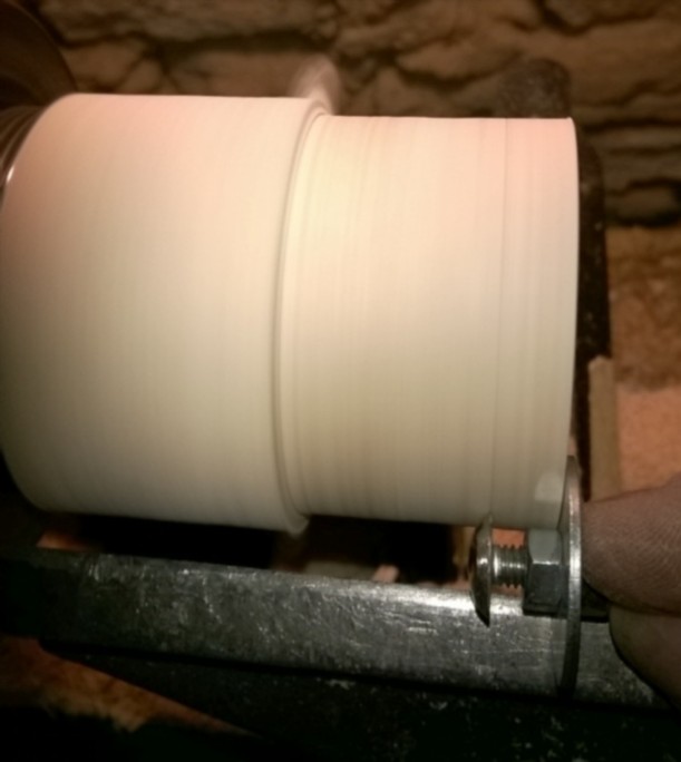

Un petit bricolage qui rend bien des services quand on veut tracer de façon précise et répétée:
*1 boulon de 6 avec la tête meulée pour créer une arête vive.
*1 rondelle de 6x20 ou plus large si besoin
*2 écrous de 6 pour bloquer la rondelle à la cote voulue
Simple, rapide et efficace!!
Gérard
Demain est un autre jour!!!

Bonne idée, je me sert d'un compas à tôle.

Moi j'ai mon pied à coulisse.

Bonsoir bonne idée la question pas dangereux pour le ou les doigts juste une question car je ne fait pas de tournage :blush:

Bonsoir, le risque zéro n'existe pas!! Si on prend appui sur le porte-outil, c'est tout bon,à main levée, il faut juste pousser la tête contre la pièce de bois pour la marquer un peu... Et pour le confort, il est possible de fabriquer un manche dans lequel sera pris la tige filetée ;)
