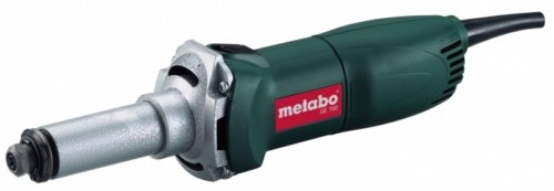

Aide pour achat concernant une meuleuse droite:
Une FEIN puissance 750w vitesse 6000 tr ou:
Une BOSCH puissance 650w vitesse 10000à28000tr.
Pour aller dans du bois je pense qu'il faut que ça tourne plus vite que sur dans du fer
Merci des conseils
A bientôt
D.G.

regarde aussi du coté de chez Métabo
mais choisi une machine avec variateur et que à un col droit

En dehors de toute considération de marque, il vaut mieux que la machine tourne vite pour le bois.
Ensuite, plus la machine tourne vite, moins la puissance sera importante.
Donc il vaut mieux privilégié une machine tournant à plus de 8000tr et une puissance de 650W suffit pour un usage léger.

La vitesse est très importante car elle va te donner le spectre de travail dans lequel la machine pourra opérer. En effet, même dans du bois, chaque outil a une plage d'utilisation optimale et il est important de la respecter. Par exemple, si tu mets un outil de ponçage et que tu travailles à 8000 tr, le disque va bruler. Un outil de coupe lui aura besoin de tourner vite dans du bois mais moins vite dans du plexiglass. Personnellement, j'ai une meuleuse avec un variateur ce qui est très pratique et ouvre plein de possibilités.
