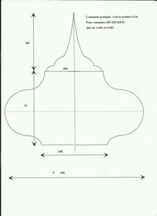

Comment appliquer le nombre d'or 0.681 sur un plan où pièce connaissant seulement la largeur, afin d'avoir les cotes précisées sur le croquis
Ci joint schéma
Merci pour les réponses
D.Guénard
Re:N.D'OR 04 Oct 2015 18:25 #120336
  • Messages : 935
Il y à plus comme calcul je fait les 3/5ème,
Exemple: le total de la hauteur divisée par 5
(20:5=4)à partir de là, la partie du 4x3=12
celle du haut 4x2=8,le total = 20 le fond
je pense 4x3,mais dans ton cas il faut toujours
prendre la plus grande longueur c'est à dire
le diamètre de ta pièce que tu divise par 5
et après tu fait tes calculs,

Re:N.D'OR 04 Oct 2015 19:28 #120340
  • Daniel GUENARD
  • Portrait de Daniel GUENARD
  • Messages : 835
Bonsoir Alain,
Si j'ai bien compris :
Fond de boite soit FB =40x3=120
Dessus de boite soit DB= 40x2=80
Hauteur fleuron soit HF= 40
Merci à plus
D.G.

Daniel GUENARD écrit:
Ci joint schéma
D.Guénard
Bonjour , 0.681 ou plutôt 0.618 est le résultat de la division de 1 par 1.618 qui est le nombre d'or . Quand on connait une dimension et que l'on souhaite connaître une autre en étant dans un rapport du nombre d'or il suffit de multiplier ou diviser (c'est selon) la dimension connue par 1.618. On utilise aussi 1.272 qui est égal à racine carré de 1.618 et qui permet une progression moins rapide.
Pour Alain60 les rapports 3/8 et 5/8 sont plus proches du nombre d'or.
Re:N.D'OR 06 Oct 2015 11:36 #120417
  • Messages : 935
Merci Jeannot29 pour le renseignement sur le 3/8 et 5/8ème,
je fait 3/5ème plus facile pour la table de division,
mais déjà en appliquant les 3/5 je trouve que la pièce est plus
belle à regarder, ce que je ne faisait pas au début de mon tournage.
Re:N.D'OR 06 Oct 2015 19:26 #120430
  • jeannot29
  • Portrait de jeannot29
  • Messages : 337
  • Remerciements reçus 30
Bonsoir , le plus simple est de prendre le temps de se fabriquer des compas dits d'harmonie , tels que les avaient décrits Yves Danion ou que vous pouvez trouver ici (pour le rapport de 1,618) : www.goldennumber.net/do-it-yourself/ (cliquez sur le compas pour l'avoir à bonne dimension) , de fait plus de calculs à faire.
