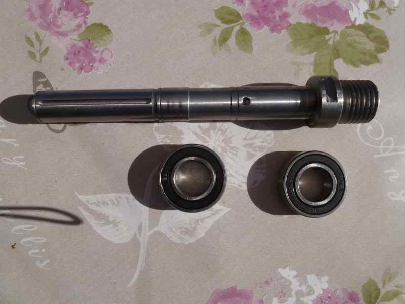

Je viens de recevoir ma nouvelle broche d'entrainement pour mon Fox, je n'ai encore rien démonté mais c'est pour bientôt. j'ai déjà changé des roulements sur des vilebrequins donc je devrais m'en sortir ? toutefois si quelqu'un l'a déjà fait peut-il me dire s'il a rencontré un problème inattendu ?
Au départ je voulais changer les deux roulements mais j'ai demandé un devis avec la broche en M33 car je suis en 1 pouce, autant en profiter pour éviter les pièces intermédiaires du mandrin. Comme le prix était abordable (- de 150 euros pour le tout et port compris) je fait l'ensemble.
merci pour votre aide.

Je ne connais pas particulièrement ce tour mais le montage des roulements ne me pose aucun problème.Donc le travail te sera grandement facilité si tu met l'arbre de broche ensaché dans un sac plastic au congel-20 pendant 3 a 4 heures.par ailleurs tu réchauffes uniforme ment(sur des plaques électriques en intercalant une sous couche métal) le roulement qui va en buté mais sans dépasser les 70°.tu présente immédiatement au sortir du congel et ton roulement descend tout seul sans forcer.A l'arrière si le roulement s'insère dans un palier il faut faire l'inverse :chauffer le palier et refroidir le roulement.mais surtout il faut pousser au bon endroit sur les roulement sous peine de les détruire irrémédiablement.
l’idéal c'est de monter a la presse avec les pièces de poussé qui vont bien.

OUI la broche est posée,et sans aucune misère, j'ai fait comme on me l'a conseillé et tout a marché comme sur des roulettes. J'ai mis la broche au congélateur, les roulements dans l'eau à environ 70°, j'ai chauffé un peu la fonte pour ne pas refroidir les roulements trop vite, puis posé les roulements sur le support (poupée fixe) et très vite j'ai posé la broche avec un maillet en prenant soin d'être bien dans l'axe. en 20 minutes c'était fini et je tournais, j'en reste encore baba. J'ai eu raison de changer les roulements car je vois la différence quand je creuse en bois de bout, (plus de vibrations). Après avoir changé le moteur et posé un variateur de fréquence, maintenant une nouvelle broche en M33 au lieu de 1", les deux roulements + un nouveau mandrin, reste plus qu'a changer la pointe (de la poupée mobile) qui a un peu de jeu au roulement, et là j'aurai un tour tout neuf pour pas cher.

tu as plongé les roulements dans l'eau a 70°?
N'as tu pas peur que de l'eau ait pénétrée à l’intérieur du roulement auquel cas tu auras une belle mayonnaise c'ici peu.

Non ce sont des roulements (étanches) et à peines sortis de l'eau c'était sec.

J'espère pour toi car en principe quand on chauffe par immersion c'est dans l'huile et pas dans l'eau.Normalement un roulement comme celui-ci se chauffe a sec sur une plaque Electrique par exemple en le retournant fréquemment jusqu’à température idéale.
