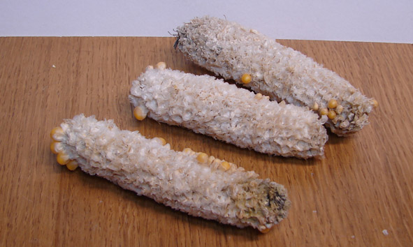

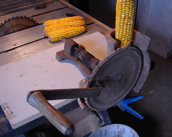

Le seul conseil que je peux te donner c'est d'avoir des rafles d'avance et bien sèche, actuellement je commence à utiliser la cueillette manuelle d'octobre 2012 et en les tenant bien au sec à la maison ils titrent encore 18° d'humidité dans la moelle donc c'est un peu juste mais en faisant attention au perçage je perce à 6,9 et avec de la colle CA épaisse je ne rencontre pas de difficulté. J’utilise une bombe pour accélérer la prise de la colle.
Si je peux conseiller, ne pas ramasser des rafles en sorti de batteuse, elles sont fragilisées par l’égrainage mécanique. Et depuis que j’ai compris cela et malgré tout j'en perds 15% qui se détériore au moment de l'arasage.
égrainage manuel
les rafles

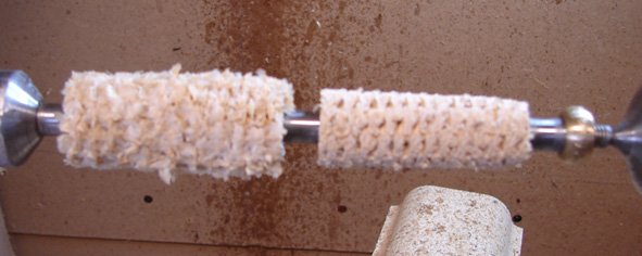

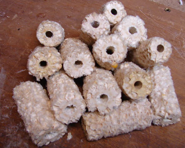

certains morceaux sont déjà tubé et arrasés(à gauche sur la photo)
début du tournage

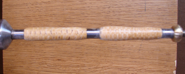

fin du tournage et finition

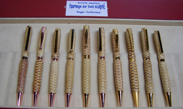

en voici quelqu'uns
les différences de couleurs sont dus certainement aux différentes variétés
