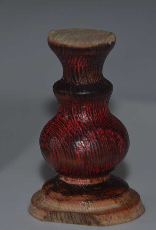

re colorisation 01 Mai 2015 12:24 #114479
  • Patabois
  • Portrait de Patabois
  • Messages : 312
Châtaignier
Brulé,poncé et brosser avec du laiton pour creuser les cernes.
Pastel gras (je n'ai pas mis de fixateur .....on verra s'il y a des catas)
ponçage léger pour enlever le surplus de pastel
Fond dur
La pièce fait 3cmm de haut
Pat
patabois.canalblog.com/
Re:re colorisation 01 Mai 2015 22:08 #114516
original mais difficile d'apprécier la photo
est sombre

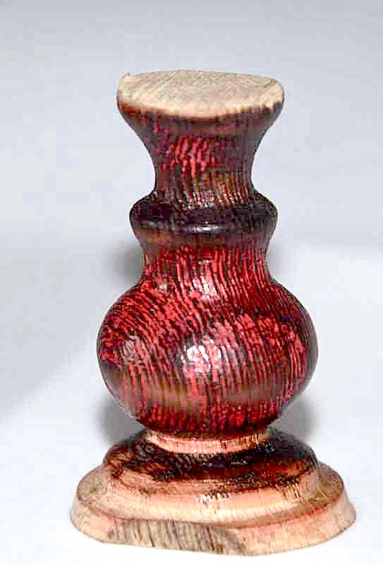

BON jour...
et... comme ça...???
Re:re colorisation 02 Mai 2015 19:54 #114551
  • Patabois
  • Messages : 312
merci albert
pat
Re:re colorisation 02 Mai 2015 21:26 #114559
Merci Albert c'est mieux ainsi les couleurs
ressortent bien ça imite assez l'ancien.
