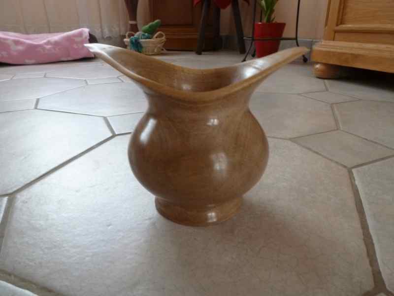

impossible de poncer propre 20 Mar 2015 12:01 #112311
  • charlesserge
  • Portrait de charlesserge
  • Messages : 1003
voila un pot que je n'arrive pas à finir, je ne suis pas satisfait du ponçage du col intérieur. Je ne sais pas quelle essence c'est mais j'aime bien la couleur, dommage pour le ponçage, il reste des traces de gouges. Bon je vais me reposer un peu et revoir çà.
serge
Re:impossible de poncer propre 20 Mar 2015 15:19 #112316
Bonjour Serge,
Noyer blond ???
A voir.
Re:impossible de poncer propre 20 Mar 2015 15:50 #112319
Pas facile de finir une pièce où la gouge saute d'un bord à l'autre, ce qui explique les traces de gouge.
Une des rares solution ce sont des passes très fines, avec une gouge fraichement affûtée, pour la suite, un ponçage en suivant bien les différents grains, et dans le sens du fil du bois.
Re:impossible de poncer propre 20 Mar 2015 15:59 #112320
  • charlesserge
  • Messages : 1003
Le tronc était Ovale ??? et il est très dur et surtout une bonne odeur. Je l'ai creusé avec un Munro, c'est un régal, je manque encore d'expérience mais çà vient vite.
serge
Re:impossible de poncer propre 20 Mar 2015 18:30 #112325
Bonsoir à toutes et tous,
Bonsoir Serge, :P
Beau vase et pas évident avec la gouge sur de l'ovale.
Effectivement faire des passes très fines en bougeant juste latéralement.
Plus facile à dire qu'à faire sue ce genre de pièce.
Re:impossible de poncer propre 20 Mar 2015 19:03 #112330
  • Messages : 935
Comme Roland,pour le ponçage terminer à la main
(bien entendu tour à l'arrêt)
Re:impossible de poncer propre 20 Mar 2015 20:24 #112337
  • joeboulot
  • Portrait de joeboulot
  • Messages : 103
Bonsoir serge,tu as aussi la solution de te fabriquer vite fait un petit racloir adapter au besoin de la forme et de racler,Sa peut être efficace et finir avec un ponçage fin.
Re:impossible de poncer propre 20 Mar 2015 21:37 #112345
  • charlesserge
  • Messages : 1003
bonsoir
Merci pour vos conseils, je me sent regonflé pour une reprise avec la certitude de finir cette pièce telle que je l'envisageais au départ. Sinon pour l'essence ? quelqu'un a une idée ? issue d'une branche très ovale, environ 15x25. (c'est très ovale quand même).
serge
Re:impossible de poncer propre 20 Mar 2015 22:21 #112348
Bonsoir Serge
oui je suis d'accord avec Roland et avec joeboulot.
mais quand tu tournes, tournes tu assez vite.
moi j'ai remarqué que plus tu tournes vite moins tu as de trace de gouge.
dans les modèles vase pétales j'applique cette méthode et sa fonctionne bien.
même chose pour les pièces désaxcées genre mon modèle soliflore naja
sur mon site
ATTENTION:
il faut être sûre de son serrage et avoir une grande souplesse avec la gouge.
autrement c'est la catastrophe garantie
Re:impossible de poncer propre 21 Mar 2015 07:24 #112352
  • joeboulot
  • Messages : 103
Bonjour à tous et toutes , je suis d'accord avec Roger , la vitesse aussi a une grande influence sur la finition brute de gouge .
Re:impossible de poncer propre 21 Mar 2015 07:58 #112354
  • charlesserge
  • Messages : 1003
Je suis au maximum (1100 tours) je crois. J'ai un fox avec moteur vers l'extérieur. J'ai remarqué aussi que les mors de mon mandrin avaient du jeu, c'est ma faute car je les trouvaient un peu durs alors j'ai limé un peu sur les cotés (mais un peu trop) ce qui fait que maintenant ils sont un peu trop libre, mais ceci n'a peut-être rien à voir car une fois ma pièce bloquée plus rien ne bouge. Je vais quand même voir pour trouver un autre mandrin, je regrette d'avoir vendu mon NOVA3, quand j'ai vendu mon ancien tour, le client a insisté pour que je le lui vende.
en tout cas merci pour vos conseils.
(le cordonnier est toujours plus mal chaussé)
serge
