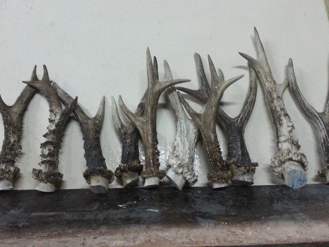

en parlant de cornes,une petite récolte qu'un collègue chasseur ma donner cette semaine. :P
pour ma part,ponçage au papier carrossier a l'eau grain 1000 et finition mélamine.

Bonsoir Jean Luc
et bravo pour ta récolte, ce sont des bois de chevreuil en majorité
donc de très belle qualité et il y a presque pas porosité à l'intérieur.
dommage que l'on ne soit pas voisin, si tu vois ce que je veux dire
Re:Tournage Corne 21 Fév 2015 01:54 #111010
Bonjour J Luc.
Tres belle recolte de bois de chevreuil c est bientot fini.
Avec des jolis bois tu peut faire 2 stylos par bois et cartouche de 7/64
A bientot RL.
