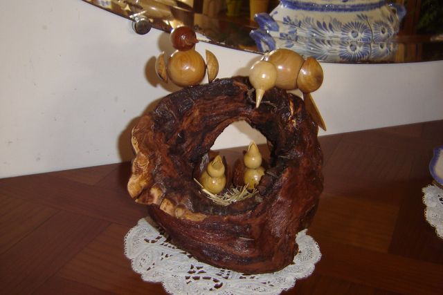

Si tu trouve de gros morceaux (très vieilles souches) tu peux en faire ça
Je ne fais rien,
mais je le fais bien !

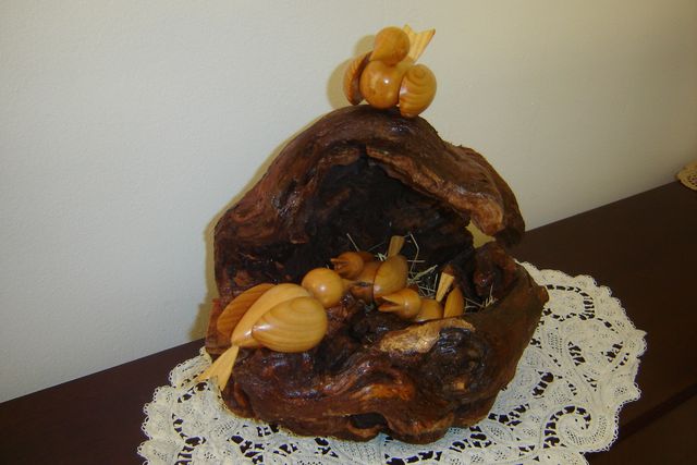

ou du meme style
