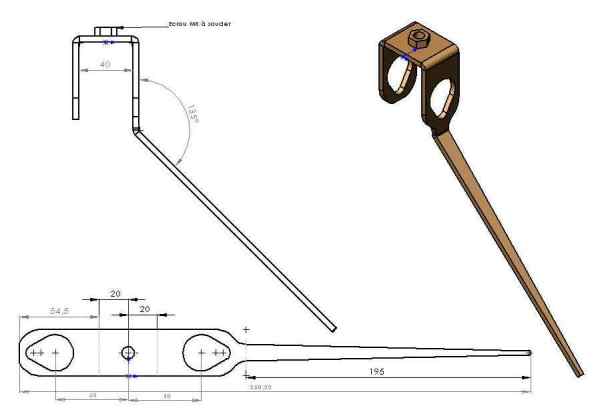

aujourd'hui j'ai décidé de revoir mon système d'affutage (support gouge) et voilà ce que je vais réaliser. Je pourrais mettre des gouges de 8mm à 26mm de diamètre.
qu'en pensez vous ?
serge

Re:mon systeme d'affutage 30 Jan 2015 17:25 #110015
Bonjour Serge
il est très bien ton support
penses tu qu'il soit aasé rigide?
et pour le changement d'angle comment fais tu ?
et pour ceux qui veulent d'autres idées
sans réglage très simple et l'autre un peu plus conplexe pour régler les angles
voir ce lien
tournebois.free.fr/affutage.html

bonsoir
Oui c'est vrais qu'il n'y a pas de réglage d'angle, mais après deux ans d'essayage, je doit dire que je me sent plus à l'aise avec 45° et toutes mes gouges sont ainsi affûtées, mais j'ai prévu de me faire 3 appareils avec 3 angles différant au cas où.

Je pense que la solution avec régkage de l'angle de Roger est plus adapté voir son site bon faut braser . A l'utilisation c'est + confortable mais c'est mon humble expérience.
Pat
