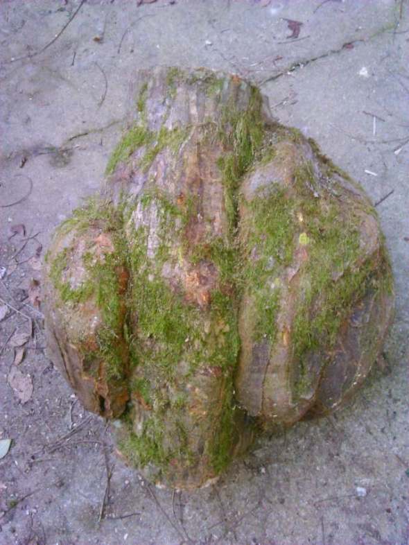

Re:Loupe et paraffine ... 26 Jan 2015 11:13 #109871
  • Toine
  • Portrait de Toine
  • Messages : 163
Voici une photo :
le tronc fait 20/25 cm de diamètre.
Antoine

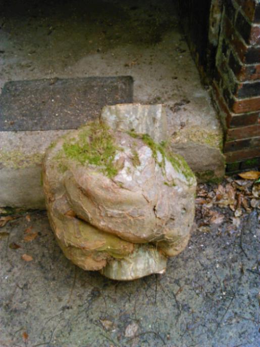

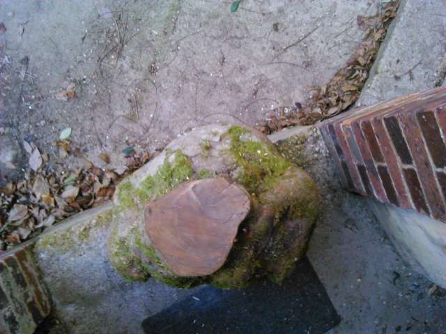

Re:Loupe et paraffine ... 02 Fév 2015 22:40 #110184
  • GJA71
  • Portrait de GJA71
  • Messages : 133
j'ai également un souci avec la photo.
Si le tronc fait 25 cm le diamètre extérieur de la loupe est d'environ 80 cm . Est-ce le cas ?
je me base sur la dimensions des briques en arrière plan et ça ne correspond pas à ces dimensions.
On dirait que le tronc est isolé de cette loupe.
Comme si c'était une branche enroulée sur une autre ou du lierre qui serpentait.
Moi je prendrai le risque de couper en deux pour en avoir le cœur net. Le tronc va peut-être se séparer de cette partie externe.
Mais comme le dit Nath on porte des jugements en regardant une seule photo donc d'un seul angle alors que toi tu as le morceau en main.
Gérard
Re:Loupe et paraffine ... 02 Fév 2015 23:00 #110186
Je crois que j'ai compris, la 1ere et la 2z photo n'ont rien a voir.
1ere c'est ton houx echauffé et la seconde ta loupe, c'est bien ca ?
Auquel cas, quel est le diametre de ta loupe ?
Car suivant ta reponse j'ai ma petite idee sur le sujet.
J'attends que tu me dises'
Bonne nuit.
Re:Loupe et paraffine ... 03 Fév 2015 19:00 #110204
  • Toine
  • Portrait de Toine
  • Messages : 163
j'ai vu vos message un peu tard, et je n'ai pas pu allé prendre d'autres photos (pas d'électricité là ou elle est stockée !) j'essaierai de faire ça demain ou jeudi...
Il est possible que ce ne soit pas une loupe, je n'ai pas une grande expérience en la matière ! mais c'est ce qui me semblait le plus plausible ! Mais il est vrai que l'aspect est différent de loupes que j'ai pu déjà apercevoir en foret, écorce plus épaisse et craquelée, mais là comme il s'agissait de hêtre ça restait dans l'esprit du tronc !
Sinon pour les photos, effectivement la 1ère c'est le houx et la 2ème la loupe (hypothétique),
le diamètre doit être de 50/60 environ, mais elle n'est pas uniformément répartie autour du tronc, sur la photo elle doit dépasser de 30cm à gauche et 20 à droite, mais elle est plus proche du tronc à certains endroits... Je prendrai d'autres photos (vue de dessus, autre coté,...) et vous montrerai ça .
Le tronc n'est pas totalement entouré, mais semble bien solidaire, en apparence du moins.
Je poste des d'autres photos au plus vite pour que ça soit plus parlant !
Merci encore !
Antoine

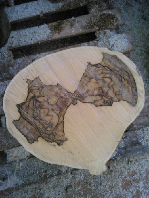

Re:Loupe et paraffine ... 05 Fév 2015 10:21 #110309
  • Toine
  • Portrait de Toine
  • Messages : 163
VOici quelques nouvelles photos prises sous des angles différents ...
A+ antoine

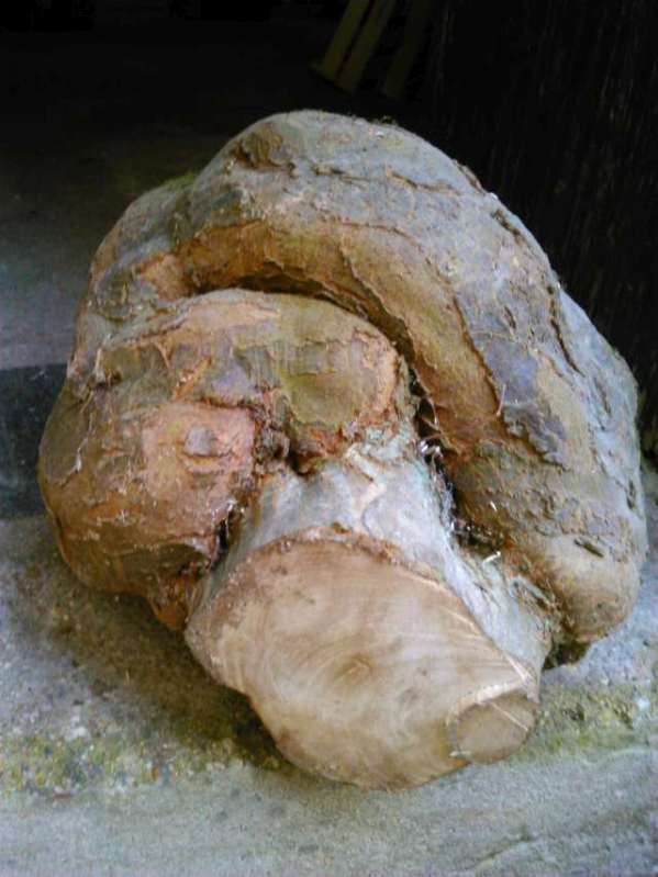

Re:Loupe et paraffine ... 05 Fév 2015 10:22 #110310
  • Toine
  • Portrait de Toine
  • Messages : 163
suite...
Re:Loupe et paraffine ... 05 Fév 2015 10:26 #110312
  • Toine
  • Portrait de Toine
  • Messages : 163
suite 2
Re:Loupe et paraffine ... 05 Fév 2015 13:52 #110319
  • GJA71
  • Portrait de GJA71
  • Messages : 133
je me pose toujours la même question : si je me base sur la photo avec les briques en arrière plan.
Ces briques sont en général des 11 x 22.
Ce qui me fait dire que le tronc fait environ 15 cm de diamètre et la loupe elle même environ 25 cm.
Comme ça ne correspond pas aux dimensions que tu donnes je ne sais pas quoi en penser.
Je commence à avoir de problèmes de vue alors ça me perturbe.
C'est peut-être une branche qui s'est enroulée autour du tronc car elle était bloquée par un obstacle à un moment.
Lorsqu'on tresse des troncs de ficus par exemple ça se colle de cette façon-la.
Mais je ne pense pas qu'on découvre un chef d'œuvre au milieu.
Ne t'angoisse pas et traite la comme tu le sens.
Gérard
