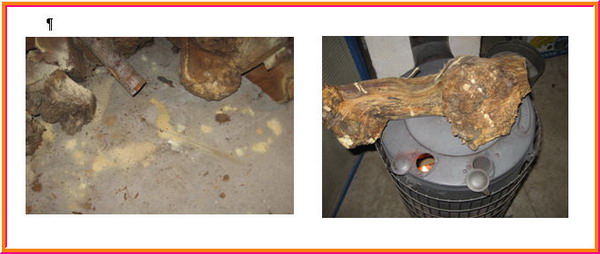

Nous avons tous trouvé ces "petites montagnes" de bois peu sympathiques au pied de pièces de bois que nous réservions pour des jours de bonne inspiration !
La chimie ne donnant pas toujours les résultats escomptés, j'ai tenté de placer quelques échantillons sur mon poêle à bois de manière à les amener à une température insupportable pour ces maudites bestioles. A première vue, elles sont bien "cuites" et mon bois pourra attendre paisiblement le "grand jour".
Pas question bien sûr de gérer de la sorte des dizaines de mètres cubes de bois "mal fréquenté", mais si on ne traite que les pièces "précieuses", c'est jouable...
Bonne soirée à tous.
Michel Giacomelli
Re:Sus aux vers à bois... 25 Nov 2008 06:49 #10845
Merci pour cette astuce mais le bois n'a pas tendance à se fendre ?

Le poêle à bois est bien celui décrit par Gérard, il est d'une efficacité rare et convient à merveille dans mon atelier !
En ce qui concerne le résultat du chauffage du bois, il faut surveiller l'opération bien sûr, pas question de surchauffe ou de risque d'enflammement ...
Les premiers essais ont été réalisés avec de la loupe de robinier, très dure donc et je n'ai observé ni fente ni changement de couleur. Une précision : le bois était super sec, le résultat serait à mon avis différent avec du bois ayant conservé un peu d'humidité.

Avec du bois sec, il est possible d'avoir un résultat espéré, mais avec du bois vert, la fente est quasiment assurée.
