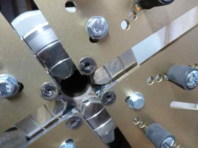

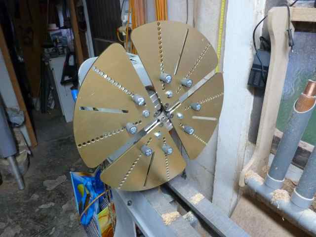

Voilà, j'ai le projet de réaliser des plateaux de reprise à moindre coût (enfin presque) j'ai déjà fait un modèle qui marche bien sur un mandrin (Nova G3) dont l'entraxe de fixation est de (18mm) mais en y réfléchissant un peu je peux faire un plateau qui s'adapte sur d'autre mandrin (genre Woodfast dont l'entraxe fait 25mm, mais qui en plus il y a un épaulement sur chaque chariot) ce qui fait que j'ai fait faire des (cales spéciales) et j'ai modifié le perçage, (au lieu de 2 trous de 6,2 à l'entraxe de 18mm, j'ai mis 1 trou puis un oblong de façon à pouvoir l'adapter sur d'autre mandrin. Voilà pourquoi je fait appel à vous, je ne connais pas tous les mandrins, aussi vous qui avez tous au moins un mandrin, j'aurai besoin de connaitre (1 la marque) (2 l'entraxe de fixation des mors)(3 si il y a un épaulement ou non)car par exemple sur le nova l'épaulement est sur le mors.
voilà, je vous remercie de votre aide, pour le coût de fabrication il est indispensable d'en faire une série. Voilà quelques photos pour mieux comprendre.
La dernière photo est la fameuse cale pour un mandrin dont l'entraxe fait 25mm (à ajouter derrière les plateaux pour éviter le ballotement.

Oui j'ai lu tous les sujets en rapport avec le plateau de reprise mais personne ne parle de l'entraxe de fixation, par exemple j'ai 2 mandrins et j'ai fait mon premier plateau pour un Nova, jusque là pas de problèmes, sauf que quand j'ai voulu le monter sur mon mandrin Woodsaft, l'entraxe des pour fixation des mors est de 25mm pour 18mm sur le Nova. Donc j'aimerai savoir s'il y a d'autre mandrin avec un entraxe encore différant? car j'ai la chance d'avoir un ami lasériste qui me réalisera ce plateau mais je voudrai être sur de mon coup. ( de plus sur le Nova l'épaulement en forme d'arc de cercle (guide-mors) est sur les mors, tandis que sur le Woodsaft l'épaulement est sur le mandrin)d'où l'intérét de fabriquer une pièce d'adaptation pour que mon plateau fonctionne sur au moins ces deux mandrins.

Pour un Strongold entre axe de 25 m/m .
Pour un Oneway avec axes de serrage entre axe de 18m/m .
Pour les 2 modèles épaulement sur les mors .
CF : catalogue papier pages 198à201 Bordet .
Bonne fabrication .

Pour info les mors n°1 du mandrin Oneway n'ont qu'une vis

merci Robert, seulement pour les mors N°1 ? et l'entraxe des autres mors est bien de 18mm?

Oui le mors n°1 oneway n'a qu'une seule vis et c'est bien 18m/m pour les autres .
J'ai d'ailleurs rectifié dans le message d'11h15 du 20/12.
