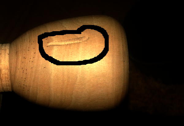

je suis en train de réaliser une petite boite, et au cours du tournage, je dirais meme à l'étape de la finition, voici ce que je trouve.
Comment faire en sorte de passer outre.
J'ai penser étain, mais je n'ai que de l'étain d’électronicien...
Vous avez une idée sympa ?
Merci pour tout ;)

Bonsoir Guillaume,
Tout depend de la largeur de ton etain et de la faille a combler.
Perso si l'un colle avec l'autre, je mettrai de la cyano dans la marque et je poserai l'etain dessus, si possible en pate (decapeur thermique) et non liquide, sinon tu risques de bruler le bois.
Ensuite je repasse un coup de gouge, mais Henri m'a dit que le mieux etait de poncer avec une ponceuse equipee d'un patin a mousse.
Je n'ai pas mieux a te proposer ...
Si d'autres ont des idees.

Peut être percer des trous avec
une mèche bouchon et tourner des chevilles
pour reboucher avec des bois de différentes
couleurs.On peut aussi faire chevaucher les trous.

la "plaie fait environ 2cm de long sur 2mm de large.
J'avais penser a un truc coloré, oui, a la cyano aussi, mais pas réussi a combine un truc cohérent dans mon esprit.
Merci pour vos réponses ;)

Tout dépend de l'objet et son utilisation , on ne voit pas trop ...
Tu ne peux pas te servir de cela et faire une petite sculpture , style déco : fleur , cœur, feuille, épi de blé, rosace , initiale ... car si c'est un pilon , étain + colle , je ne pense pas que cela soit bien alimentaire ...

Et pourquoi ne pas laisser comme ça, cela montre que ce bois a eu une vie :dry: .

Où peut être est il possible de greffer une petite poignée a la boîte juste à cet emplacement .

Personne je ne fait rien dans ce cas si ce n'est de mettre en relief le défaut
Comme nous les bois à ses défaut , cicatrices, taches ... Et le problème est très bien accepté , et même dans certain cas recherche
Donc léger ponçage dans le sens de la signée et dans tous les cas le signaler en ca de cadeaux
Pencher que le bois prend de la patine , et que sur certain meuble ont créé cela artificiellement :silly:

Tu peux faire un travail de chirurgien ,tu bouches au sinto foncé, tu recouds avec du fil clair pour faire les trous tu mets dans une perceuse une aiguille.
Tu peux y mettre des poudres à métaux.
Bon courage
