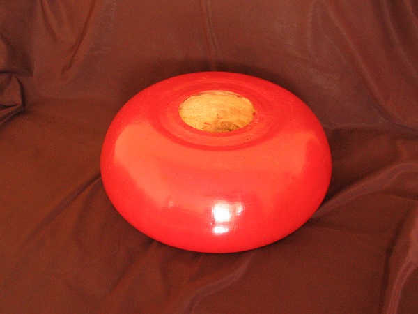

laque rouge

Voiçis un premier éssaie de laque japonaise a base de latex et de pigment naturel ce n'est pas simple!!!merci au maître Gudo nishijima pour cette petite formation a la laque et a la méditation en même temps!!

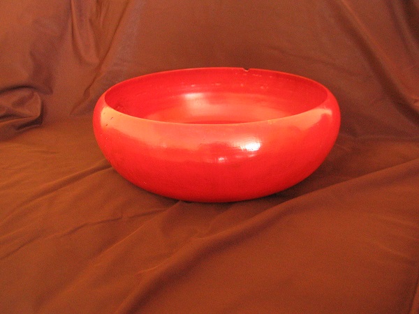

dessous

Re:laque japonaise type urushika 05 Sep 2014 22:30 #102771
Superbe apparence.
Des détails sur le mode opératoire et les ingrédients?
Re:laque japonaise type urushika 06 Sep 2014 03:53 #102772
  • thirion
  • Portrait de thirion
  • tourner autour du soleil
  • Messages : 324
difficil de répondre c'est du latex pure(grosse pate) ensuite il y a différent mélanges (en quantité) pour les première couches et les dernier .le pigment n'est pas rouge mais ocre rouge que l'ont coupe avec du lithophorme (blanc) c'est de la véritable cuisine il faut aussi respecter le taux d'humidité.Sur la photo ont ne voit pas bien mais le bois est en transparence .la semaine prochaine j'apprend le noir c'est la plus capricieuse!Je profite de la visite d'un maître japonais en urushika sur mon île il vient juste un mois rendre visite a sont fils qui est mon voisin!!je sais la chance qui m'est présenté...et je la prends!! :blink:
