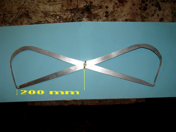

J'en ai fait un en alu découpé à la scie sauteuse ,il me faut chercher le plan ,demain si je pense à vous avec une photo en prime :)
Si je me rappelle bien j'avais mis deux morceaux l'un sur l"autre scotchés pour éviter qu'il ne bougent,percé un petit trou sur le milieu pour centrer avec une pointe . Un côté est droit,l'autre recourbé, quand tout est bien poncé et ajusté suffit d'inverser une découpe à fin d'avoir un droit en face d'un recourbé ...La seule faute j'ai pris de l'alu trop fin :( mais je m'en sers
@lain
sur le site de scalaire on peut en voir un dans " outils " ;)
Pour le plan désolé, il était sur mon ancien ordi dont le disque dur a lâché, j'ai tout perdu :(

moi je les ai fait en alu de 3mm, faire des photocopies (+ ou - agrandit en fonction de la taille souhaité) à partir de photos trouvés sur le net, découper la forme extérieure du papier pour tracer les contours sur l'alu, découper limer, pour le perçage du pivot, à l'aide des gabarit en papier et d'une aiguille trouver le "centre" exact
voilà si tu as besoin de plus de détail n'hésite pas ;)
amicalement Olivier
