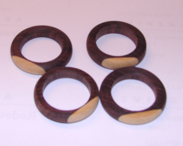

j'en ai tourné hier pour une noce de palissandre(65 ans de mariage)
donc mise au rond d'un morceau de palissandre rabottage d'un met plat, collage d'un morceau de buis, mise au rond définitive avec le bout de buis.
perçage au bon diamètre et en suite finition d'un coté coupage à l'épaisseur voulu
puis sur un martyre ( bout de cylindre légérement conique) je coince la bague dans l'autre sens et je fini le travail.
