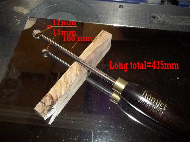

Bonjour Alain,
Voilà l'anneau avec lequel je creuse la plus part de mes pièces.
toutes les dimensions sont sur la photo.
Sincères amitiés.
Claude G

faut deja maitriser
j'ai essayer une foie mais sans limiteur de passe des fois c'est gourmand
Re:Pour Alain 34 04 Jui 2014 13:42 #97926
Merci Claude, je ne connaissais pas celui-là :) il coupe bien dans le sec, l'olivier par exemple ?
Re:Pour Alain 34 04 Jui 2014 18:44 #97951
J'ai le meme et parfois effectivement c'est gourmand mais je confirme ca fonctionne bien.
Mieux dans les bois tendres que durs, mais j'ai creusé la loupe d'orme avec donc ... Ca passe.
Toute l'astuce reside dans l'angle de coupe que l'on donne. Plus on ouvre et plus ca mord !!!

Bonjour ,
Nath,tu as très bien résumé l'affaire,
comme tu dis plus on ouvre et plus ça mord,
et dans un bois dur comme l'Orme ou l'Olivier,quand tu creuse profond ça vibre un peu,
mais ça fait de la texture gratuite :lol:
sincères amitiés a tous et a toutes.
Claude G
