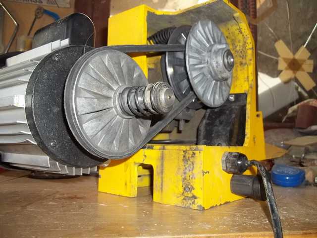

Bonjour a tous,
Quelqu'un a t'il eu ce problème sur un tour de ce genre.
Soudage ou renfort,sachant qu'il n'est plus sous garantie.
Merci d'avance pour vos réponses,
Claude G
Claude G

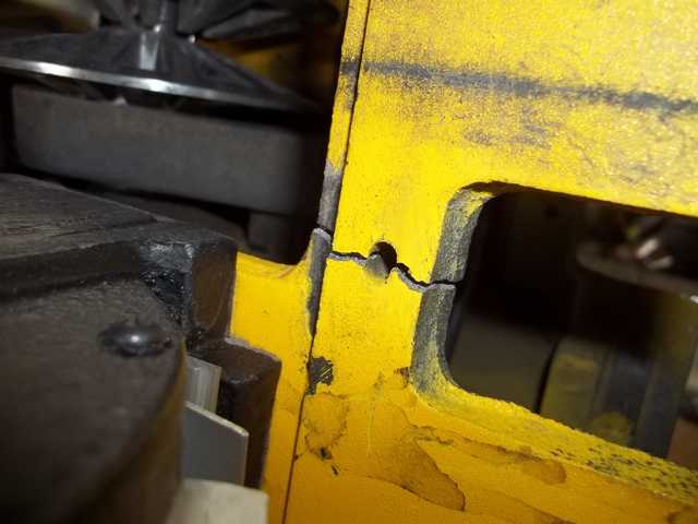

Re:Pane de tour 30 Mar 2014 20:12 #93649
Tu peux faire les deux, souder en faisant un bon chanfrein avant, à l'électrique, baguette de fonte et mettre ensuite une plaque de renfort.Mais attention qu'il n'y ait pas d'influence sur l'alignement des pointes.
Est ce que ton tour est fixé au sol, car pour qu'il ait cassé comme ça, il y a eu une forte contrainte. moi, le mien est semblable, mais je ne l'ai pas vissé au sol. il y a des plaques de caoutchouc pour absorber les vibrations.
Re:Pane de tour 31 Mar 2014 08:37 #93707
Bonjour Claude, ;)
Ben dis donc pas courant comme casse.
Le support ne doit pas être bien plan pour provoquer ce genre de rupture ou alors il danse la gigue le tour.
Une entretoise en caoutchouc limitera par la suite les chocs ou le fixer sur le bati.
Sinon pour la soudure comme le dit Remi, soudure avec baguette fonte (pas courant et reste cassant).
Mes collègues spécialiste ici à l'atelier me disent que la brasure au laiton donne le même résultat et en plus reste plus souple.
Gare aussi comme le dit Remi à l'alignement.
Re:Pane de tour 31 Mar 2014 09:25 #93716
Oui comme le dit Daniel, ça se soude à la brasure jaune. C'est plus souple et la chauffe est plus progressive. Mais pour le maintien, d'un tour, il faut éviter de le fixer au sol. Imaginez quand vous avez une pièce qui a du balourd, les contraintes qu'il y a dans le bâti. Quand on sait que la fonte est cassante, c'est risqué. C'est un pro qui me l'a dit, j'ai suivi ses conseils et je n'ai jamais eu de soucis.
Les pieds sont assez lourds. Et si on veut, on peut l'alourdir avec des sacs de sable.

une cassure dans la fonte a un endroit ou il n'y a pas de pression ni de force c'est curieux :ohmy: cela relève donc a mon avis d'une faiblesse dans le métal donc un vice de fabrication alors bien qu'il ne soit plus garantie tu as cependant toujours moyen de voir avec le constructeur pour qu'il assume le remplacement ,pas toujours facile a obtenir gain de cause mais c'est jouable

Merci a tous pour vos réponses,
j'ai appelé le revendeur c'est en cour,j'attend la réponse.
Au cas ou,j'ai des baguettes fonte,je soude et je mets un renfort.
Je vous tient au courant dé que j'ai une solution.
Cordialement.

souder la fonte!! de mémoire, mais à vérifier! je crois qu'il faut chauffer la pièce à souder, avec une lampe à souder ou chalumeau, à une température de +/- 450°c, après la soudure il faut marteler la soudure, et tenir autant que possible la pièce à une température 200 à 300°c, pour éviter un retrait trop brutale de la matière en refroidissant, bien évidement souder avec des baguettes adéquates, si tu veux placer un renfort en acier utilise plutôt une résine double composant, pour coller celle-ci et ne fixe pas mécaniquement, tu affaiblirais la zone déjà fragilisée, d'autant qu'il y a un percement, si tu sais placer deux renforts int. ext. ce serait mieux ceux-ci ne doivent pas nécessairement être épais, puisque l'acier a un bon taux de travail en traction, bien nettoyer le support avant d'appliquer la colle (résine). il y a d'autres techniques pour souder la fonte, brasure...tout est relatif à la nature de la fonte, si tu connais un atelier de soudure, eux pourront sûrement t'aider.
