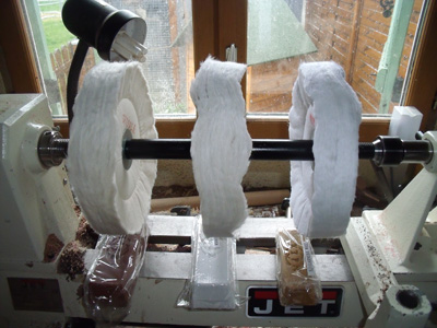

Je viens de recevoir le dispositif de polissage que j'avais commandé, mais j'ai un petit problème.
Se dispositif est livrais avec trois pâtes: Une marron (ébauche), une blanche (polissage) et un pain de cire de carnauba (finition). Celles ci sont super dure et ne prenne pas sur les disques, faut-il les faire chauffer avant :dry: ? Je ne vois pas comment m'en servir!
J'ai regardé sur le net, mais rien qui puisse me renseigner.
Merci à vous pour vos réponses.
Frank

j'ai eu la chance de tourner pendant 20 ans alors je l'avais acheter aussi,
premièrement il te faut une barre en fer qui soutient 3 différents disques de coton
que l'on met a tourner entre pointe ,ensuite tu presente tes 3 cires dans l'ordre un a un devant les disque coton pour qu'il s'imbibe de ces 3 cires,ensuite tu presente ton objet à polir devant les trois dans l'ordre nickel

bonsoir Franky
voici ma méthode de lustrage
tournebois.free.fr/polisseuse.html
dans cette page tu trouveras un lien qui indique les pates que j'utilise.

Bonjour et merci pour vos réponses.
Lucas: J'ai acheté le kit complait.
Roger: J'ai déjà appliqué du fond dure.
Mon problème est que sur les disques les pâtes n'accroche pas, les bâtonnes sont trop dure.
Si joint une photo du kit.
Frank

salut franky28 ne t'en fais pas tu doit frotter les briques pendant que ca tourne et
maintenant tu frotte les objets contre 1 2 3

Franky,il faut que tu fasses tourner pas trop vite
et que tu frottes ton pain contre les feutres,normalement
à gauche disque en coton pâte marron, au milieu disque
en cretonne pâte blanche et troisième flanelle cire de
carnauba.
quand tu passe la pâte insiste,ça va chauffer et déposer un peu
sur les feutres.
