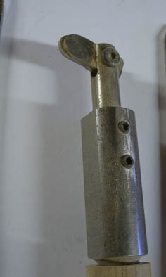

je suis tombé sur cette annonce tout près de chez moi:
www.leboncoin.fr/outillage_materiaux_2nd...18098892.htm?ca=17_s
quelqu'un connait-il ce turnmaster?
ça a l'air intéressant non?
je n'ai aucun outil a plaquette, alors:
Faut-il affuter les plaquettes? si oui fréquemment? et comment?
merci pour vos conseils.
au fait, puis-je avoir l'utilité de gobelet sachant que j'ai un mandrin? je n'en n'ai jamais utilisé. (c'est quoi l’intérêt?)
bon j'arrête là, ça fait beaucoup de questions
à bientôt
géry

Bonsoir Géry
pour moi ce n'ai pas une bonne affaire.
mais sa n'engage que moi.

bonsoir Roger,
Pourquoi?
A cause du prix (60€ à la place de 105€ dans le commerce)?
ou de l'outil en lui même?

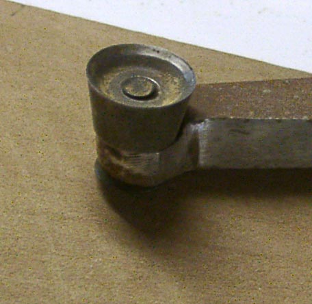

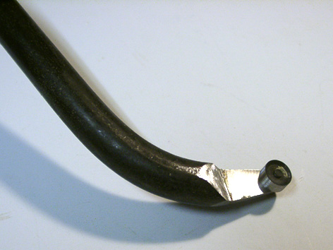

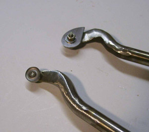

Pour moi Géry
je n'utilise pas de gobelet et pour les outils de ce genre j'ai fais ceux-ci qui n'on pas couter cher et qui vont très bien.

J'ai l'impression que le filetage des gobelets n'est pas M33 j'utilise souvent les gobelets un de 30 et un de 60 surtout pour des reprises de pieces j'ai plusieurs empreintes entre autres pour terminer une boule Les plaquettes sont pratiques j'ai 2 sorbi.
celui montré sur l'annonce semble utiliser des plaquettes carbure du genre de celles montées gomme araseurs sur les molettes de toupie un coup de pierre diamantée et ça repart!! pour moi ce qui est présenté ne vaut pas le coup
Gerard

Merci pour les photos Roger,
mais je ne saurais pas faire moi-même ce genre d'outil.
les gobelets ne m'intéressent pas.
je pensais que cet outil turnmaster allait me faciliter la tâche pour le creusage (je n'ai qu'une gouge de creusage et un racloir pour champignon.
et comment fait-ton pour affuter une pastille ronde?
merci.

Bonjour Géry
va sur ce lien ou j'explique comment je fais, mais il y a surement d'auttres méthodes, celle que j'utilise m'a été expliqué par un mécano qui fait beaucoup d'ébavurage de tole et pour pas jeter les pastilles il est réaffûte, c'est même lui qui m'a fait cet outillage.
tournebois.free.fr/affutage.html
