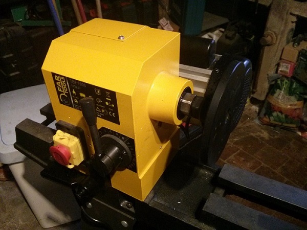

Je débute depuis peu dans le tournage sur bois et après avoir réalisé quelques stylos à l'aide d'un étau et d'une perceuse ( avec une finition pas toujours parfaite mais correcte ), j'ai pu négocier un tour fartools tbf 1000.
Je dis bien négocier car je n'ai pas la notice et le tour est acheté en état ( modèle d'expo ).
Le moteur tourne avec un plateau de tournage fixé d'origine ( comme on le voit sur les images destinées à sa vente ).
Je souhaiterai y adapter une griffe (CM2) mais je ne sais pas démonter ce plateau.
Les clés livrées avec, ripent et je ne veux pas trop forcer ne sachant pas dans quel sens il faut dévisser.
Je vous remercie de votre aide

pour démonter il faut deviser le plateau en S.I.M.( sens inverse des aiguilles d'une monte) quand tu es face au plateau.
prend des bonnes clés, c'est des clés chinoise qui sont livré avec.

cle de 32 et tu devise le plateau vers toi ,pour la notice elle est sur le site de fartools

Concernant l'enlèvement du plateau je n'y arrive pas, je vais emprunter 2 clef de 32 et 1 tube pour faire bras de levier.

je pense q'avec des bonnes clés et un coup sec ça devrait partir.

J'ai enfin réussi à enlever le plateau de tournage ( avec quelques coups de marteau ). Il y a avait une pâte à filetage. Comme la machine était un modèle d'expo, ils avaient certainement bloqué la pièce avec ce type de pâte.Je n'ai pas utilisé de décapeur thermique mais je pense que cela aurait été plus facile.
