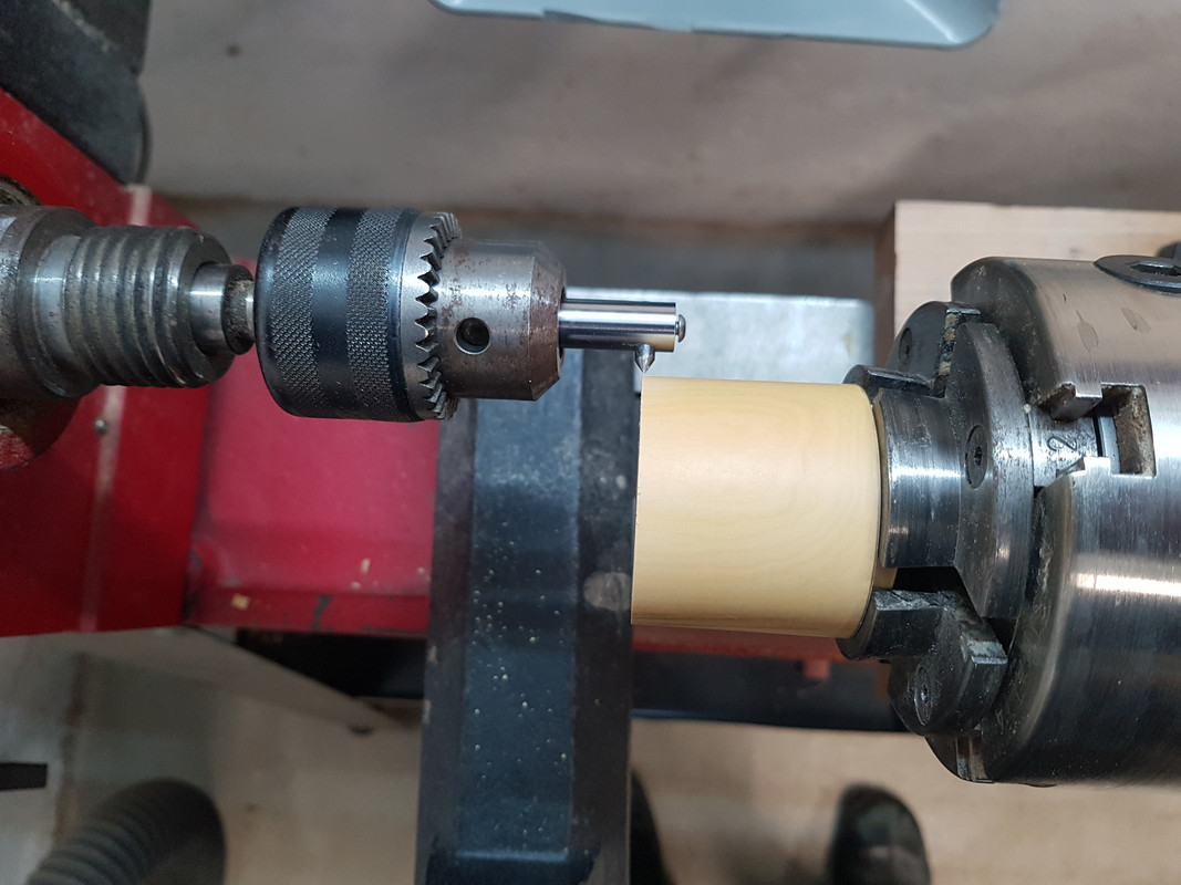

Pour ma part, j'ai réalisé une fraise une dent comme indiqué dans la revue Tournage sur Bois et c'est vraiment pas terrible.
Fraise formée dans un foret de 4 mm HSS, bloqué avec vis en bout de tige.
Voici un test sur du buis. ça coupe pas !!! En plus, malgré une rotation très rapide, 1 dent ne suffit pas, ça tape !!!
