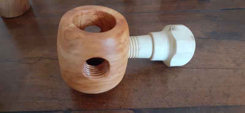

comme lu sur ce forum, beaucoup de messages en 2016 2018
j'ai choisi la méthode à Roger, toute simple:
tournagesurbois.chez.com/casse%20noix.html
comme je n'ai pas comme lui les outils Kity vieux de 20 ans, et n'envisage pas d'acheter le kit à près de 100€ pour réaliser 2 filetages, j'essaie de me débrouiller avec les moyens du bord.
pour le trou, assez facile, un taraud fait maison avec une tige filetée de 27 mm et la meuleuse d'angle.
le résultat est pas mal.
reste à faire la tige filetée, les premiers essais ne sont pas concluants.
j'ai retrouvé un morceau de buis, je pense que ça ira mieux.
suite les prochains jours.
bonne journée
Hervé

j'ai comme d'habitude un wagon de retard, une autre grande discussion sur le sujet en 2014...
www.couleursbois.com/forum/t-vos-realisa...743-petit-casse-noix
alors, ma conclusion, sans bons outils, c'est très-très difficile, et le résultat est moyen.
pas grave pour moi, ce n'est pas pour vendre.
il ne me reste plus qu'à tourner pour donner une belle forme.
le plus difficile avec ma filière maison, c'est en premier d'avoir un bon tranchant, puis de partir droit, dans l'axe.
bonne journée
Hervé

voila, prototype de casse-noix fait, plein de trous pour mes essais,, modèle unique.
j'ai laissé assez de bois pour la solidité et aussi garder un max de filetage.
cerisier, buis et huile d'olive en finition.
le définitif sera en noyer, finition huile de noix !!!!
bonne journée
Hervé

Pas sûr que l'huile de noix soit un choix judicieux, elle risque, comme d'autres huiles végétales, de rancir dans le temps !
François.

merci du conseil, j'ai aussi de l'huile de tung, naturelle et alimentaire, sans doute mieux...

comme c'est un objet usuel, moi je ne passerais rien d'autre qu'une couche de fond dur pour bloquer la surface du bois et un bon ponçage (220).
cordialement
Roger
