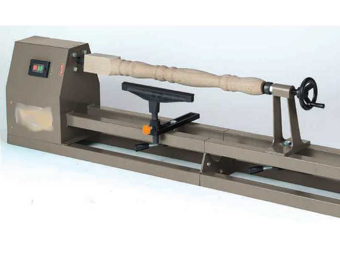

je suis encore loin d'être un tourneur confirmé, mais dans un autre post j'ai vu que l'on disait : " c'est pas le tour qui fait le tourneur", alors conseillez ce genre de tour au débutant.

NON !

Dangereux, imprecision d'alignement, manque de rigidite, pas de vis...

J'ai commencé avec un truc comme ça (acheté au camion qui passse, et repasse :unsure: )....
Effectivement il convient d'être conscient des limites de la chose. Par contre, cela permet de faire ses premières armes. Tourner entre pointe de petits objets, voir réaliser comme moi un rouet à filer la laine complet en état de marche. Par contre ne pas faire la même bêtise que moi. Acheter un mandrin avec un filetage adapté au nez de broche, puisqu'il ne sera pas utilisable sur le tour "normal" qu'inévitablement l'on finira par acquérir, si la passion prend. :S
Effectivement, les jeux sont important; la contre pointe montée sur tige fileté ne peut être remplacée; le blocage par contre-écrou de l'éventail se desserre avec les vibrations et la petite vis de réglage de hauteur ne tient pas longtemps en place, régulièrement, cet éventail, tournera d'un côté ou de l'autre quand il ne tombera pas brutalement d'un étage; attention à la pression de la contre pointe, les roulements sont fragiles (je ne m'en sert plus qu'occasionnellement pour des pieds de grandes longueurs).
Autant de point faible dont il convient de tenir compte. Toutefois pour un travail ponctuel ou un apprentissage, il n'y a pas plusd'inconvénient à commencer avec ça, qu'avec un os antantédiluvien aux poulies et courroie apparentes, à condition d'être particulièrement prudent et conscient de ses limites (les siennes et celle de la machine)...

:( franchement cocomiko ce tour est trop dangereux j ai commencer avec ça pour debuter je l avais acheter dans un camion qui passed des fois dans les villes et franchement quand tu a le mandrin qui te passe a pleine vitesse a coter du visage cela fait tout drole tu vois moi je l ai tranformer en polisseuse et ça va tres bien franchement n achete pas ce genre de tour attend plutot mais achete unmeilleure tour que ça voila ;) aller a +.............patrick

Michmich a raison sur le sujet , et les autres aussi ...
Ajoute 200 euros à la somme de ce tour et , tu pourras " t'épanouir " dans le bois beaucoup plus.... L'avantage de ce tour , comme il est léger , tu peux l'emmener où tu veux .... et après il faut le lester !!!

j'ai eu ce tour a mes début ,c'est pas un mauvais tour faut simplement savoir comme le dit mitch qu'effectivement ce tour a ses limites et vu sa conception elles sont vite atteintes
pas de cone morse ,un filetage en m18 qui permet rien a part de mettre un plateau et adapter un mandrin avec un adaptateur c'est de la folie question sécurité il est donc clair que ce tour est dangereux car les vibrations ont tendances a desserrer tout les réglages donc faut être très prudent
ce tour vaut selon la marque entre une centaines d'euro et cent cinquante sachant que la limite de ce tour est vite atteinte c'est 150€ de jeté vaut donc mieux rajouter 150 € de plus et partir sur un modèle un peu plus sérieux comme un KITY TAB660 qu'ont trouve a 329€ sur le net et qui par la suite peut être rallongé

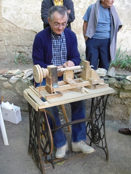

Regardez avec quoi j'ai commencé !! la marque ? A.M :laugh:

falait y penser alain passer de la machine a coudreau tour a bois bravo et le pire c est que ça marche :woohoo: :laugh: :laugh: :P figure toi alain que la premiere fois que j ai vu un tour a arc j y est penser a se systeme super a+ .......patrick

pour la marque alain ce ne serait pas axminter par hasard :P :woohoo: :woohoo: :laugh: :laugh:
