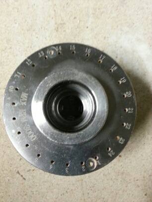

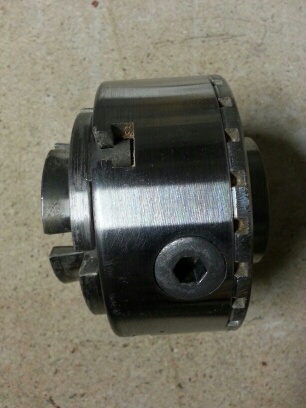

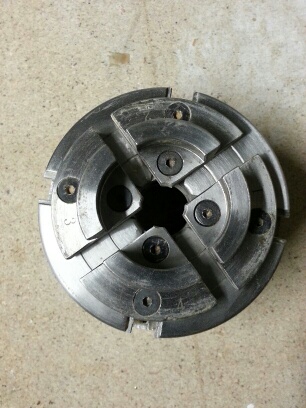

Non ce n'est pas une m**** je l'ai eu d'occasion aupres de mon amie qui justement avait acheté plus gros. Il est tout a fait correct. Je vous poste une photo tout a l'heure.
Re:Achat outil de creusage et mandrin 02 Déc 2013 21:55 #86304
Voila qui est fait.
Re:Achat outil de creusage et mandrin 02 Déc 2013 21:58 #86305
C'est surement un Wicmarc ou il
lui ressemble beaucoup.

le mandrin c'est un isocèle copie du vm90
