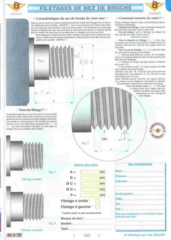

troué car certainement est monté une bague de réduction comme sur le mien ,au départ j'avais un tour Delta avec un vis de sortie en 1"8, donc un mandrin en ce diamètre, donc bague 33 vers 1",8

non pas en 33 sur cette machine ancienne n tu ne feras pas grand chose avec cette machine : je ne pensais pas à ce tour ! faudrait que tu mesures le diamètre du filetage

Il faut mesurer le diamètre de la vis. Sur ces tours c'était souvent des mesures en pouces. Si tu trouve 25,4 mm c'est du 1 pouce. Ensuite il faut mesurer le pas de vis en mesurant la longueur pour 5 crêtes de la vis par exemple.
on divise cette longueur par le nombre d'espaces entre crêtes pour obtenir la valeur du pas.
Si on trouve 2.54mm c'est du 10 TPI ou (10 pas par pouce)
Si on trouve 3.2 mm c'est du 8 TPI.
La valeur courante à l'époque de ce tour était 1 pouce 8 TPI mais il faut vérifier car il existe beaucoup d'autre possibilités.
Si tu peux faire les mesures avec un pied à coulisse tu nous donnes les valeurs trouvées et on cherchera de quoi il s'agit.

diamètre 1.4
5 crete 0.9 si jai bien mesurer!!
les Crète j'ai mesurer juste au dessus de la 1ere et de la dernière !!!!

je crois que c'est du m14 si quelqun peut confirmé! :dry:
Je suis tombé sur ancien post du forum ou il avait un kity661 et il disait
que c’était du m14

J'ai ce tour. Il n'y a pas d'adaptateur. Il faut en faire faire un.
On ne peux rien en faire pour du tournage. Je l'ai acheté en connaissance de cause juste pour en faire un bancs de cordonnier. J'ai bricolé une tige filetée et mis en place 3 disque en coton et un disque en flanelle. Ces disques me permettent de poncer des pièces et de le lustrer.
Je pense qu'il faut abandonner l'idée de mettre un adaptateur pour mettre un mandrin. Vous ne pourrez faire que des petites pièces (tour peu stable) et pas pratique d'emploi. Attention aux habits flottants il n'y a pas de protection de la courroie.
